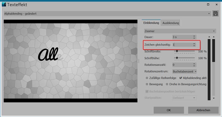

Das geht über den Text-Effekt (im Bereich "Eigenschaften", Reiter "Text" - "Animation" - "Bearbeiten".
Dort ist meist Alphablending voreingestellt. Sie geben dort bei "Zeichen gleichzeitig" 1 ein.
Es sieht dann jedoch nicht aus, wie von Hand geschrieben, jeder Buchstabe erscheint individuell.
