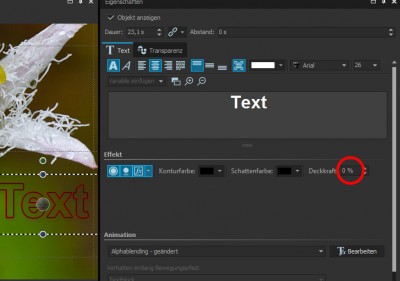

Bei mir funktioniert es. Allerdings muss die Transparenz (siehe Kringel) voll auf 0 stehen.
Wert im roten Ring ist wichtig

Hallo Gerd,
habe es auch gerade einmal probiert. Der von dir geschilderte Fall tritt auf, wenn du Kontur (siehe Fläckys Screenshot unter Effekt) nicht mit aktivierst. Ich empfinde die Beschreibung in diesem Fall, muß ich sagen, auch etwas unglücklich / unvollständig.
Gruß Anne
