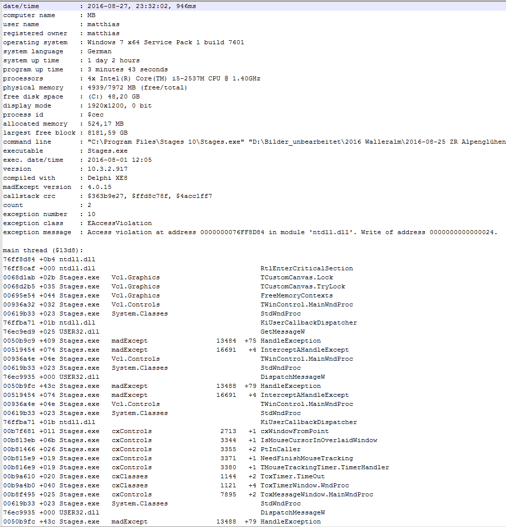

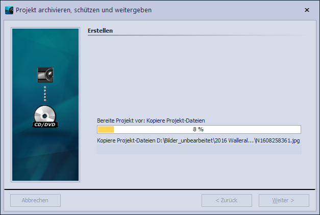

Leider bricht der Exportvorgang (Erstellen einer .zip-Datei) reproduzierbar ab. Die Show ist laut Stages aber fehlerfrei, die Festplatte auch nicht voll. Stages 10 gerät da offenbar in eine Schleife und macht alle paar Sekunden ein Fehlergeräusch, lässt sich ansonsten nur noch abschießen. Hier der Screenshot dazu. Beim ersten Versuch war es ein anderes Bild, aber ansonsten das Gleiche. Gewählte Einstellungen: Export als .zip-Datei und ohne Player.
Im dritten Versuch kam der Fehler beim Kopieren bei 39%. Da hatte ich die "Fehlerprotokollierung" eingeschaltet. Nur kann ich die Protokolldatei (.txt) hier nicht anhängen.
Dann halt ein Screenshot davon, s.u.
In diesem Fall muss ich Ihnen die Show halt manuell zusammengezippt senden und Sie die Pfade selbst korrigieren.
Ich muss an dieser Stelle mal deutliche Worte finden: Es nervt mich inzwischen wirklich, wie ich hier mit diesem Aquasoft-Produkt meine Zeit verplempere, anstatt das zu tun, was ich eigentlich tun wollte. Das passiert mit bei keiner anderen Software auf meinem Rechner, nicht einmal mit OpenSource-Software wie LibreOffice (das auch einige Bugs hat). Es ist schon bezeichnend, wenn selbst die Funktion zum Fehlerbericht senden nicht funktioniert, nur weil sie keinen E-Mail-Client findet. (Ich nutze ein Web-Interface.)
Und da hilft auch Ihr netter Support nicht wirklich.
ich wollte schon mal die Show zusammenpacken (mit Stages 10), um Sie Ihnen übersenden zu können.

Das Archivierungsproblem ist im kommenden Update behoben.
