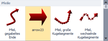

Funktioniert der eigene Pfadstil mit DS 9 auch?
Wie geht man dabei im Detail vor?
Ich hab eine png-Datei in den Ordner ../arrows kopiert
aber diese steht dann im Programm nicht zur Verfügung (auch nicht nach Neustart)
Was mache ich falsch?
LG
Adi

Ja, as sollte auch in DiaShow 9 funktionieren.
Genaugenommen werden 2 Grafiken benötigt, die eigentliche Pfadgrafik, z.B. Pfeilyxz.png,
sowie eine Thumbnailgrafik, die dann Pfeilyxz_thumb.png heißen müsste. Ist letztere nicht vorhanden,
wird der Thumbnail aus der Pfadgrafik erstellt, der dann aber eben nicht wie ein richtiger Pfad aussieht,
sondern nur ein quadratisches Abbild des Pfeiles ist.
Ich habe versuchshalber die Datei arrow2.png kopiert und in arrow23.png umbenannt.
Diese wird so, wie sie ist geladen, da ich keine passende Thumbnailgrafik erzeugt habe.
arrow2.png als arrow23.png ohne Thumbnail
Wenn Ihre Grafik also auch nicht in ihrer Urform auftaucht, muss es einen anderen Grund geben.
Wäre es möglich, diese hier zu posten oder an unseren Support zu senden, damit wir das untersuchen können?

Danke für die prompte Antwort und das an einem Sonntag! :-)
Nun hat es doch funktioniert. Mit Kopieren.
Hatte vorher auch laufend Rechteprobleme beim Speichern, trotz Admin-Rechten.
