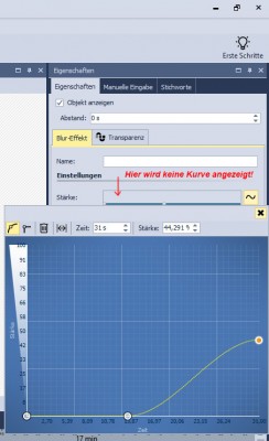

weise ich einem Bild den Blur-Effekt zu und stelle mittels Kurve in den Eigenschaften des Blur-Effektes eine zeitliche Zunahme des Effekts von z.B. 0 auf 15 % ein, funktioniert das nicht. Öffne ich die Kurve, sind die eingestellten Werte nicht mehr vorhanden.

... nein. ich bin gleich auf Kurve gegangen. Da nichts passiert ist, noch mal ein Kontrollblick in Kurve, meine eingestellten Werte waren weg, die Kurve war wieder eine Gerade.
Nachtrag: Der Blur-Effekt befindet sich in einer Flexi-Collage. Ich habe es jetzt noch einmal probiert. Der Fehler hat sich bestätigt.
Allerdings habe ich ein Bild in eine leere Diashow eingefügt, diesem Bild dann den Blur-Effekt zugefügt. Hier hat das mit der zeitabhängigen Veränderung der Effektstärke funktioniert.

Bevor ich Ihnen die ads-Datei schicke, beschreibe ich Ihnen hier meine Vorgehensweise:
1. Blur-Effekt-Container mit Bild aktivieren
2. Im Eigenschaftsfenster auf das Kurvensymbol klicken
3. Kurve aktivieren
4. in's Fenster Stärke klicken
5. Kurve in's Diagramm einzeichnen
(Man sieht jetzt schon im Fenster Stärke ob eine Kurve oder nur eine Gearade angezeigt wird.
Wenn eine Gerade angezeigt wird, wurden die eingegebenen Kurvenverte nicht angenommen)
(siehe beigefügtes Bild.)
Durch Hin- und Herschalten zwischen Wert und Kurve gelingt es dann irgendwann doch, dass die Kurvenwerte nach erneuter Eingabe gespeichert werden. Im Fenster Stärke wird dann auch die ersehnte Kurve angezeigt.

Habe heute die 10.3.02 installiert. Habe versucht, mehrere Effekte mittels Kurve zu steuern. Seltsamerweise funktioniert es jetzt, wie es soll.
