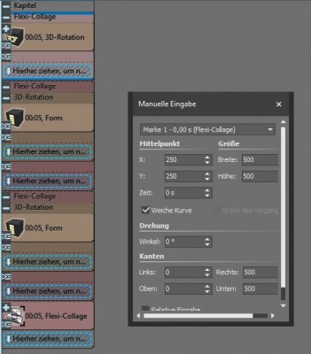

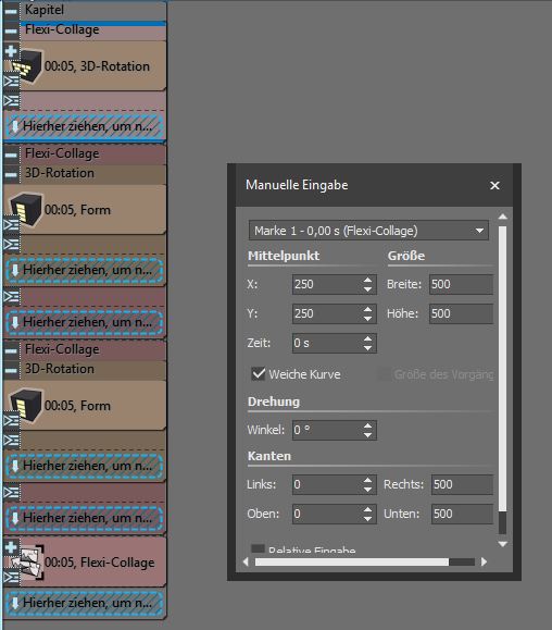

Was hast Du nicht verstanden?
Das Ergebnis sieht folgendermaßen aus (wobei ich statt eines Bildes die Form "Atom1" genommen habe):
Die Flexicollagen enthalten jeweils die Drehungen. Sie sind alle in der Größe 500 * 500 und liegen jeweils in einem Viertel des Layout-Designers. D.h. die Mittelpunkte sind x=250, Y=250 / x=250, y=750 / x=750, y=250 /x=750/y=750.
Der "Trick" besteht darin, zuerst die Drehung mit Hilfe der Sägezahnkurve zu erstellen und diese dann in die vier Flexicollagen einzufügen.
P.S.: Die Flexicollagen braucht man nicht unbedingt. Man kann auch das gedrehte Objekt viermal duplizieren und dann die Mittelpunkt und Größen entsprechend (analog wie bei den Flexicollagen) ändern.
