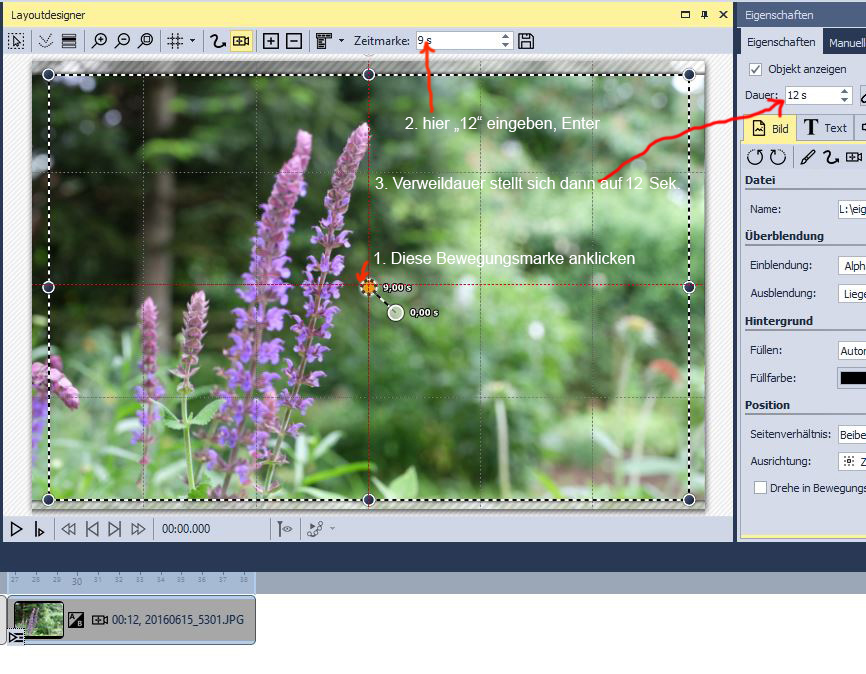

... wenn jetzt die Verweildauer deiner Bilder durch die Verwendung der fertigen Bewegungspfade (Ken Burns) 9 Sekunden beträgt, kannst du jedes Bild anklicken, oben im Layoutdesigner das Kamerapfadsymbol aktivieren, die zweite Bewegungsmarke anklicken (9 Sek) und oben bei der Zeitmarke im Layoutdesigner "12" eingeben und mit Enter bestätigen.*
Und schon dauert deine Kamerafahrt 12 Sekunden. Verweildauer stellt sich dann automatisch auf 12 Sekunden.
Wenn du das so haben möchtest, musst du das bei jedem Bild so durchführen. Oft macht es sich aber auch gut wenn die zweite Bewegungsmarke bei z.B. auf 9 Sek. steht und das Bild dann noch 3 Sekunden ohne Bewegung stehen bleibt. Das musst du aber selbst entscheiden.
