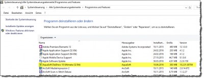

A) In der Windows Systemroutine "Programme und Funktionen" wir mir nur immer die zuletzt installierte Version (bei mir die 32 Bit) angezeigt (siehe Bild). Im Startmenü/Alle Apps werden mir jedoch normal beide Versionen zum Aufruf angezeigt. Wenn ich also unter "Programme und Funktionen" z.B. die Diashow 10 64 Bit deinstallieren möchte steht mir kein Eintrag zur Verfügung. Wie kann ich grundsätzlich eine Diashow auf anderen Wege deinstallieren z.B über Routinen unter C:\Programme\Aquasoft oder C:\Programme (86)\Aquasoft ?

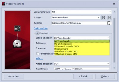

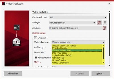

B) Der Codec ffdShow steht mir nur bei der 32-Bit Version zur Verfügung (siehe 2 Bilder). Muss ich für die Diashow 10 64-Bit einen separaten ffdShow(64Bit) Codec installieren?

Systemroutine "Programme und Feature"
ffdShow codec fehlt bei Diashow 10 (64Bit)
ffdShow codec vorhanden bei Diashow 10 (32Bit)

bei mir sind erstmal alle Einträge vorhanden - warum es bei Ihnen nicht angezeigt wird, müssen wir mal direkt bei Ihnen prüfen. Da gebe ich ungern eine Pauschal-Antwort.
Für ffdshow gibt es eine 64-bit-Variante:
https://sourceforge.net/projects/ffdsho ... es/64-bit/

Nadine Kabelitz hat geschrieben:bei mir sind erstmal alle Einträge vorhanden - warum es bei Ihnen nicht angezeigt wird, müssen wir mal direkt bei Ihnen prüfen. Da gebe ich ungern eine Pauschal-Antwort.
Ihre Antwort, dass bei Ihnen "alle Einträge vorhanden sind" bestätigt meine Vermutung das dies im Zusammenhang mit meiner Windows 10 Installation besteht. Ich habe im September 2015 von Windows 7 eine Migration nach Windows 10 durchgeführen müssen weil es damals noch keine Image-Neuinstallation gab. Danach habe ich eine Vielzahl von Registry-Problemen festgestellt und manuell korrigiert. Ich werde wohl doch nochmals eine Windows10-Neuinstallation in Erwägung ziehen.
Es würde mir jedoch vorerst helfen wenn sie mir darstellen könnten, ob Aquasoft alternative Routinen zur Deinstallation der Diashows zur Verfügung hat. In den Installationsordner C:\Programme{(x86)}\Diashowx\Support\ habe ich diverse "Uninstall_*******" Routinen gefunden. Es ist mir jedoch nich klar ob man mit diesen Routinen eine bestimmte Diashow x deinstallieren oder alle Diashows entfernt werden.

Bitte schauen Sie mal hier, dort finden Sie die passenden Deinstallations-Dateien:
http://wiki.aquasoft.de/wiki/index.php/ ... stallation
