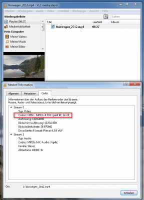

1. Wenn Du zum anzeigen am PC zufällig den VLC-Player nutzt, eine alte Datei vom vorigen Jahr laden und unter "Wiedergabeliste" die Datei auswählen, Rechtsklick und unter "Information" diese abrufen.
Da werden Dir die Parameter angezeigt.
Das gleiche noch einmal mit einer Datei mit riesiger Datenmenge durchführemn und die Parameter vergleichen!

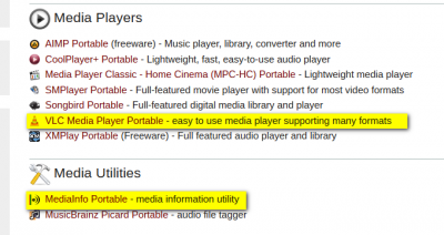

Alternativ kannst Du auch das Programm MediaInfo dazu nutzen. Ich empfehle Dir eines dieser Programme "portable" hier herunter zu laden: http://portableapps.com/apps/music_video
