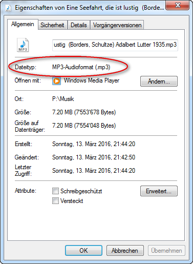

ich nutze zwar nur die DS9, doch das sollte eigentlich gleich sein. Also im iTunes Verzeichnis eine Datei auswählen und rechte Maustaste > Eigenschaften wählen. Dort sollte Dir dann der Dateityp angezeigt werden.
Bei Dir wird, so vermute ich *.m4a stehen. Wenn, dann musst Du das Format in ein der DS10 kompatibles Format z.B. *.mp3 umwandeln. Das kannst Du nach dieser Anleitung tun.
