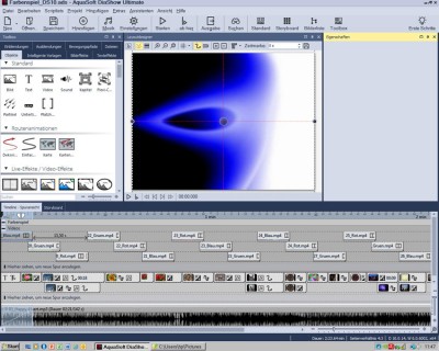

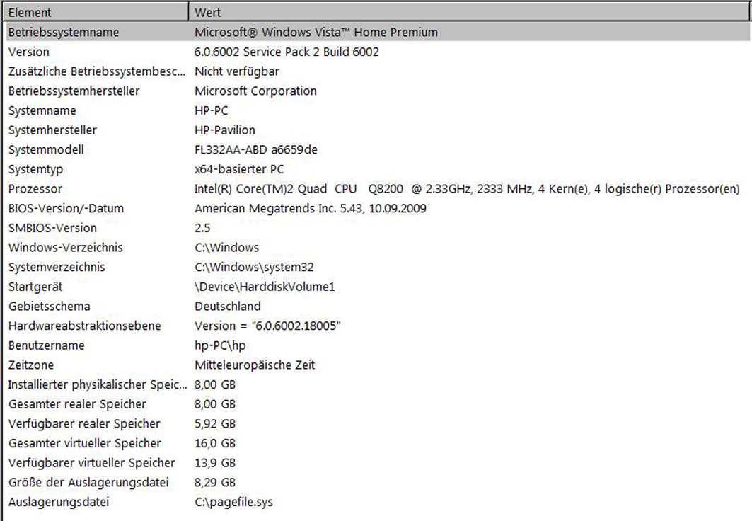

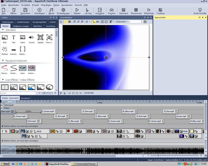

ich habe mich nun auch dazu entschieden von DS 8 auf DS 10 Ultimate zu wechseln, und habe das Upgrad auf ein VISTA 64 Bit–System installiert (Anhang: System-Info). Doch leider funktioniert das Programm nicht indem das Eigenschaft-Fenster nicht angezeigt wird. (Anhang: Ansicht DS 10).
Auch ein Reparaturdurchlauf (Installationswiederholung) verbesserte das Ergebnis nicht.
Die Installation der Software auf einem WIN 7 (64 bit)–Laptop funktioniert die DS 10-64 bit Version bis jetzt ohne erkennbaren Fehler.
Hat von Euch jemand eine Idee oder Rat, wo der der Fehler liegen könnte, dass auf dem VISTA-System die DS-64 bit Version nur fehlerhaft installiert wird? Der WIN 7-Laptop hat fast die gleichen Systeminformationen allerding nur 4GB-RAM.

Hallo Gerold, hallo Zusammen,
ich habe dass auch schon gemeldet hier, aber ich habe nie eine richtige Antwort bekommen :
http://forum.aquasoft.de/viewtopic.php?f=50&t=20732.
Das geht heute noch nicht in Diashow 10.0.14 (64bits).
Meine lösung ist : ich mache eine Show auf, dann habe ich keine infos in dem Eingenschaftfenster, mit einem Klick auf das Standardfenster mach ich ein Bildschirmaktualisierung, dann sind die ganzen Infos in dem Eingenschaftfenster wieder da.
Ich bin leider auch noch unter Windows Vista 64bits.
Grüsse.
