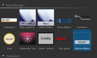

Ich habe ein Bild und lege eine Beschriftungsmöglichkeit (zB "weicher Rand") darüber. In dem Textfeld der Beschriftungsmöglichkeit kann ich keine Variable aus dem darunterliegenden Bild (zB das Aufnahmedatum) einfügen. Habe ich etwas übersehen oder ist das garnicht möglich?

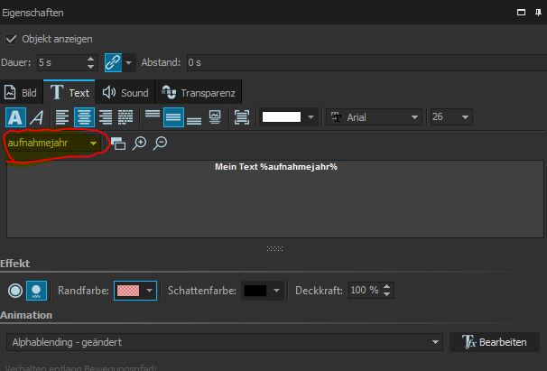

Möchtest du in dem Textfeld, welches einem Bild automatisch zugeordnet ist, eine Variable zur Anzeige bringen sollte die in den EXIF vorhanden sein und wird, so bei mir zumindest, dann auch im Textfeld angezeigt. Es wird bei mir, in Stages, die Variable und auch ein Text wie gewünscht angezeigt.
Nachtrag: Man kann die Variable auch als Text im Feld eingeben, dies funktioniert auch. Z.B. %aufnahmejahr%

Der "weiche Rand" ist unter "Beschriftungen" bei den Objekten zu finden. Er besteht aus zwei Rechtecken und dann aus den eigentlichen Textspuren. Wenn ich innerhalb dieser Textspuren Variablen eingebe, beziehen sich diese nicht auf das eigentliche Bild sondern auf die Rechtecke. Die alte Form, die Variable direkt dem Text eines Bildes zuzuordnen, kenne ich und funktioniert auch. Allerdings sind da keine Hintergründe möglich. Das Problem sind die separaten "Beschriftungen" (als Kapitel unterhalb des Bildes), die sich meines Erachtens bei den Variablen nicht auf das Bildelement beziehen.

so richtig bin ich noch nicht bei dir. Es gibt bei mir „Weicher Balken“ ist es dass, was du meinst?
Dieses Objekt wäre jedoch „nur ein Balken mit einer Beschriftungsmöglichkeit“ hat sozusagen nichts mit dem Bild zu tun, welches du dahinter gelegt hast und hat deshalb auch keine EXIF´s , aus denen etwas gelesen werden könnte.

Entschuldigung, natürlich heißt es weicher Balken.
Aber das Problem bleibt für mich bestehen, denn Beschriftungen sind für sich gesehen ja nichts wert sondern beziehen sich doch immer auf ein Bild (Video) und deshalb hätte ich gerne die Variablen aus diesem darüber liegenden Bild genutzt. Das ist ja meine Frage, ob es dafür eine Möglichkeit gibt.

Dass sich Text-Objekte auf Bild-Objekte beziehen, ist nicht möglich (dazu müsste man diese Objekte unter einander "verlinken" können).
Das Auslesen von Variablen ist nur mit der Bildbeschriftung möglich.

Beschriftung mit Variablen funktioniert, wenn man die Bildbeschriftung nutzt. Hier ist die Variable - ganz logisch - dem Bild zugeordnet, da die Bildbeschriftung untrennbar mit dem jeweiligen Bild verbunden ist. Dass also Variablen ganz nutzlos sein sollen, kann nich so nicht stehen lassen
Das Text-Objekt existiert unabhängig und es ist nicht immer eindeutig, woher dieses dann den Inhalt für dateibezogene Variablen holen soll. Vom Hintergrundbild? Vom Foto? Von einer Grafik? Um das wirklich festzulegen, bedarf es eine Verlinkung oder eine Heuristik, die im Moment nicht verfügbar ist.
