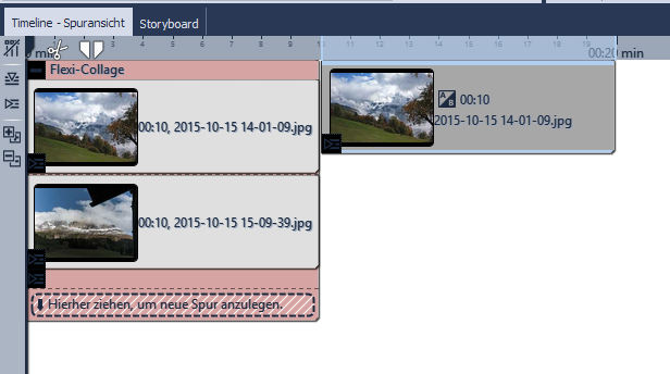

Eine mit der V9.7.0.1 erzeugte Show zeigt mit der V10.0.12 den Fehler nicht.
Eine ältere V7 oder V8 (?) Show zeigt den Fehler mit der V10.0.12, nicht jedoch mit der V10.0.10 und davor. Der Fehler tritt auch auf wenn die Show unter der V10 abgespeichert ist.
Eine V10.0.11 habe ich leider nicht. War wohl ein automatisches Update.
Hier noch einmal ein Screenshot, um alle Klarheiten zu beseitigen. :D

Nachtrag: Wer Ordnung hält ist nur zu faul zum Suchen. Habe eine V10.0.11 gefunden. Auch diese läuft einwandfrei. Demnach zeigt nur die aktuelle Version den Fehler.
