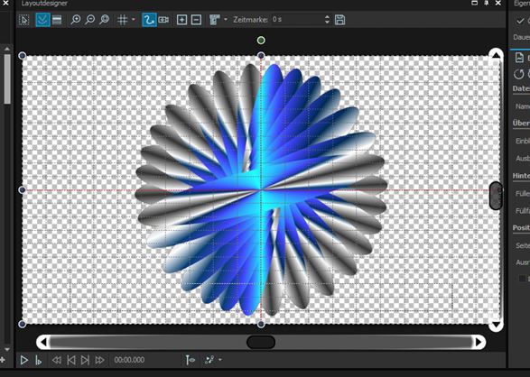

Daniel Bärmann
Beiträge: 182
Registriert: Di Mär 06, 2007 13:30
Re: Bild im Layoutmanager nicht zentriert
Beitrag von Daniel Bärmann »
wenn ich bei mir ein Bild im Layoutdesigner anzeige ist es perfekt vertikal zentriert (bis auf den Pixel genau).
16:9-Show, mit einem Bild welches füllend angezeigt wird, bei normaler Zoomstufe (Klick auf die Lupe mit dem Viereck darin) und selbstverständlich ohne gescrollt zu haben.
Der Anfasser in der vertikalen Scrolleiste ist bei mir jedoch nicht zentriert. Das liegt aber daran, dass er Layoutdesigner über dem Bild mehr Platz zum Scrollen gewährt als unter dem Bild, wenn das Bild selektiert ist und ein Anfasser zum Drehen darüber angezeigt wird.
Der Platz der zum Scrollen zur Verfügung steht wird immer zusätzlich auf alles angerechnet was ohnehin zu sehen ist. Dazu gehört auch der Anfasser für das Drehen.
Wenn das Bild nicht selektiert ist, sollte der Anfasser in der vertikalen Scrolleiste ebenfalls zentriert sein. Möglicherweise gibt es hier aber tatsächlich einen kleinen Fehler, der bewirkt, dass die Scrolleiste bei An- und Abwahl eines Bildes nicht richtig mitbekommt, dass ein Drehanfasser vorhanden ist und dann wieder nicht.

Beiträge: 2748
Beitrag von ingenius »
keiner schrieb:
@ingenius und bei Dir stimmt das?
Ja, völlig mittig. Siehe hier:
P.S. Verspätete Antwort tut mir leid, aber seit Montag ist der Urlaub vorbei und ich bin dienstlich viel unterwegs.

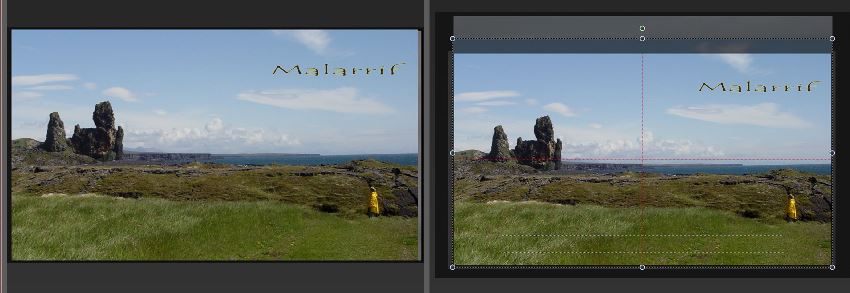

Beitrag von hufos »
Hier ein Screenshot vom Layoutdesigner links beim Ablauf und rechts bei der Entwicklung
der graue Streifen im Bild "Ablauf" rechts ist ein Hintergrundbild und sollte hier nicht zu sehen sein.
Das gleich ist auch wenn man die Show im Vollbild ablaufen lässt
Beiträge: 4063
Aus den Screenshots kann man leider nicht schließen, woher diese Verschiebung kommt.
Ich vermute aber, dass sie nicht mit dem in diesem Thread ursprünglich behandelten Problem zusammenhängt.

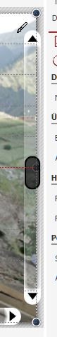

keiner
Beiträge: 1022
Beitrag von keiner »
Hallo Frau Thaler und ingenius!
Es ist in der Tat so, dass diese Schieber mit dem Ausgangsthema nichts mehr zu tun haben. Und es geht mir bei den Schiebern wie ingenius, es stört bei der Arbeit überhaupt nicht. Man sieht trotzdem, dass auch bei der Ultimate 10.0.11 noch immer eine sehr geringe Abweichung besteht.
Viele Grüße .. Josef
Beiträge: 4063
hufos hat geschrieben:Hier ein Screenshot vom Layoutdesigner links beim Ablauf und rechts bei der Entwicklung
Ich habe mir Ihr Projekt angesehen und kann dort nicht feststellen, dass etwas nicht in Ordnung wäre.
Sie haben Bilder, die größer gezogen sind, als der sichtbare Bereich und darauf, zeitlich überlappend,
Bilder, die kleiner sind. Das große ist also noch zu sehen, wenn das kleine anfängt.
Beim Abspielen wird dann von dem großen Bild alles weggelassen, was außerhalb des sichtbaren Bereiches
liegt.
Das ist aus meiner Sicht korrekt.
