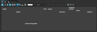

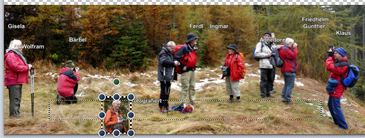

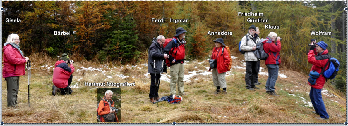

Hallo zusammen,
habe nach dem Fiasko, bei der Vorführung, die Show noch mal zurück zur V9 gebracht. Der Fehler bleibt derselbe. Meine Aussage ist in diesem Falle falsch. Auch in Texfelder scheint sich die Schriftgröße zu ändern, ist nur nicht so deutlich bei mir zu sehen.
Hier die Screenshots:
So sollte es sein, Desktop:
So sieht es auf dem Laptop aus:
Gruß,
Kladdi
PS: Beim Laptop steht die Schriftskalierung auf 125%. Das sollte jedoch für ein Grafik/Foto Programm nicht relevant sein. Sonst sehen Diashows auf verschiedenen Rechner immer unterschiedlich aus. Das sollte so nicht sein.

Re: Schriftgröße im Bild
Nochmals an Herrn Binas,
As scheint dieses Problem zu ignorieren. Außer einer automatischen Antwortmail ist bisher nichts verlautbart. Herrn Binas Antwort ist falsch. Auf dem selben Rechner, mit dem selben Monitor, mit der selben Grafikkarte und dem selben Seitenverhältnis ändert sich die Schrift, wenn man die Skalierung von 100% auf 125% verstellt. Nichts ist mit: die Diashow sieht auf jedem Rechner gleich aus. Siehe Screenshots, die sehen auf dem selben Rechner genauso unterschiedlich aus.
Gruß,
Kladdi

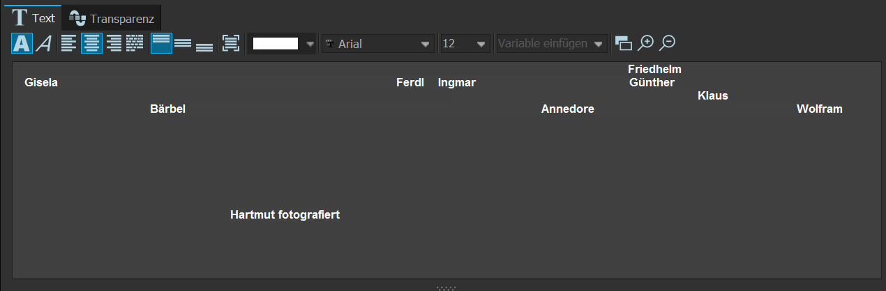

Wir arbeiten hier intern mit verschiedensten Bildschirmsetups, auch mit skalierten auf 4K-Bildschirmen. Ich bin sicher (denn ich habe es selbst programmiert), dass die Skalierung berücksichtigt wird, und das schon seit Jahren. Dennoch habe ich versucht, das Problem zu reproduzieren. Ich konnte dabei keine Verschiebung des Textes in verschiedenen Skalierungsstufen ausmachen (100%, 150%, 200%). Es gibt zwar minimale Unterschiede (wenige Pixel) aber das Grundlayout und die Position bleibt stabil.
Wenn Sie sich mit Ihrer Show (nur das Beschriftete Bild) an den Support wenden würden, können wir da genauer schauen, was das konkrete Problem ist.
Ehrlich gesagt musste ich etwas lachen, als ich Ihre Show gesehen habe. Ich bin natürlich davon ausgegegangen, dass Sie jeden Namen als eigenes Textobjekt platziert haben. Das ergäbe ein stabiles Layout, lässt sich viel einfacher platzieren und auch nachträglich wären auch Schriftart und Größe änderbar, ohne dass sich alles verschiebt. Sie haben stattdessen nur ein Textobjekt verwendet und mit extrem vielen Leerzeichen und Leerzeilen versucht, die Namen an die richtige Stelle zu schieben.
Darauf wäre ich nicht gekommen
. Mit diesem Verfahren haben Sie eine kleine Ungenauigkeit herausgefordert (z.B. ein Pixel pro Leerzeichen) bei der sich der Fehler aufaddiert.
Ich konnte die Ungenauigkeit umgehen und nun gleicht sich das Textlayout exakt egal auf welcher Skalierungsstufe das System eingestellt ist. Im nächsten Update ist die Verbesserung enthalten.
