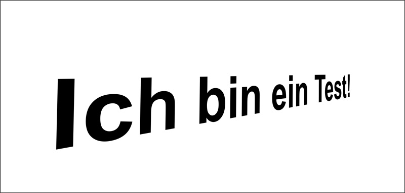

Ist es mit der 10 möglich, Schriftobjekte wie in der beigefügten Abbildung perspektivisch darzustellen?
Ich habe jetzt längere Zeit versucht, es so wie in der Abbildung hinzubekommen. Ist mir aber leider nicht gelungen.Gerade diese Ausrichtung nach rechts hinten ging gar nicht.
Hat da schon jemand eine Lösung gefunden?

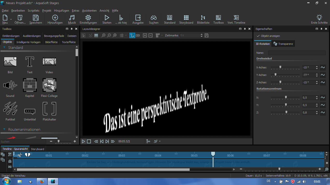

Soweit bin ich gekommen. - Ist zwar noch nicht das "Gelbe vom Ei", aber immerhin schon ein Anfang.
Mit besten Neujahrswünschen
klausff

Du hast sicher gemerkt, dass der Weg dahin eigentlich nicht akzeptierbar ist. Eine perspektivische Darstellung ist es leider auch nicht. Und wie sieht es mit der punktgenauen Platzierung im Bild aus, z.B. entlang einer Mauer?
Danke für die Mühe, die du dir gemacht hast.
