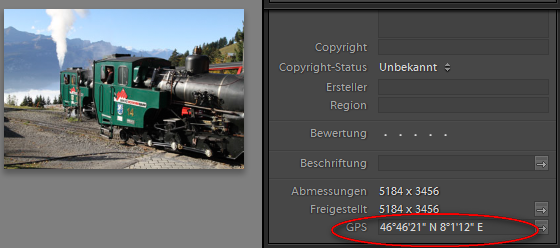

genau das tut es bei mir nicht. Vom Namen her hätte ich ja so etwas auch erwartet. Auch bei einer Programmversion, die ich nicht nennen soll tut es das nicht. Ich nehme mal an, das die DS mit dem von mir eingestellten GPS-Format aus Lightroom nichts anfangen kann.
Sieht bei mir so aus: 50°18'28" N 11°55'25" E, zumindest zeigt es so Lightroom an. ACDSee zeigte es etwas anders, jedoch richtig an, Das kann doch eigentlich nur heißen, das der abgelegte EXIF-Eintrag richtig sein müsste.

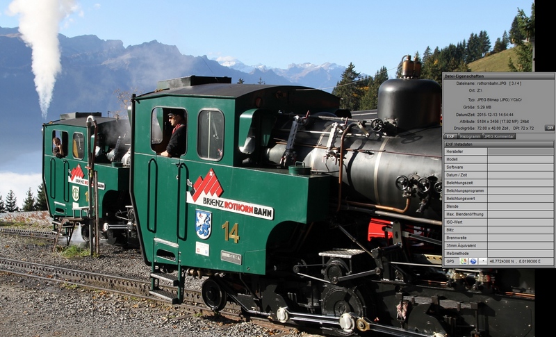

ich denke auch, dass es an den GPS-Informationen liegt, dass es nicht klappt. Bei mir sieht es so aus:
so zeigt es IrfanView
so sieht es bei ACDSee aus
Die gespeicherten Exifwerte sind vermutlich identisch, nur dass die jeweiligen Programme das anders aufbereiten. Das Testbild stammt bei mir aus dem Smartphone, da meine Kamera keine GPS-Daten liefert.

Adobe Lightroom stellt die GPS-Koordinaten in Grad,Minute,Sekunden dar. Dies ist aber nur eine Darstellungsoption.
Um GPS-Koordinaten in einer Karte darzustellen, wird das dezimal-Format genutzt.

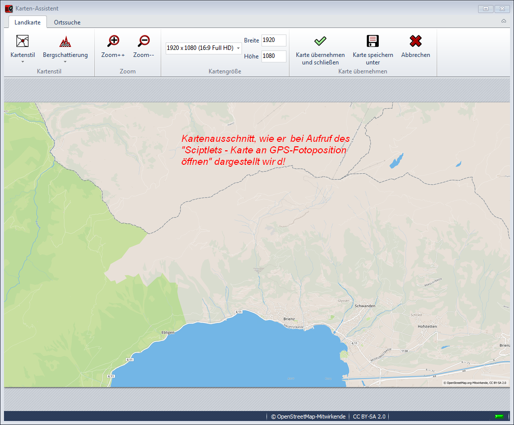

Salü Klaus,

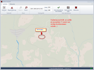

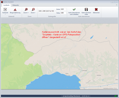

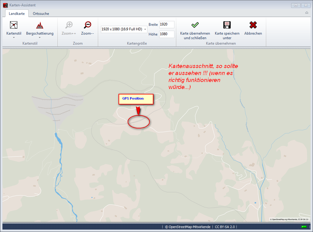

wie zeigt sich bei Dir der entsprechende Ausschnitt im Karteneditor?
Bei mir sieht das so aus...

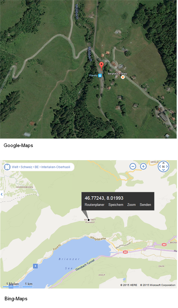

Das ist aber nicht das was ich erwarte. Sondern eher z.B. so etwas(wenn ich schon GPS-Koordinaten nutze)...
...da ich natürlich weiss wo sich die genaue Position befindet, kann heran zoomen. Doch das ist in meinen Augen jedoch nicht die Lösung.
so geht es z.B auch
Gruss Roland
