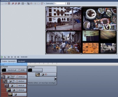

wenn ich das Video am Bildschirm stark vergrößere, sehe ich folgenden Aufbau:
1 Kapitel mit dem Namen PhotoCollage
dann immer darunter
1 schwarzer Hintergrund
1 Flexicollage
1 Fotocollage
10 ? Bilder
Dahinter wird dann ein schwarzer Hintergrund zwecks Ausblendung eingefügt.
Bei der Wiedergabe des Kapitels erscheinen bei mir die Bilder immer in einer anderen Reihenfolge. Das Einstellen eines Zoomes war nicht möglich.
Bei einer extern erstellten Collage hat die Ausblendung erst geklappt, nachdem ich den Hintergrund unter der Collage eingefügt habe.
Gruß Tourist :( :?:

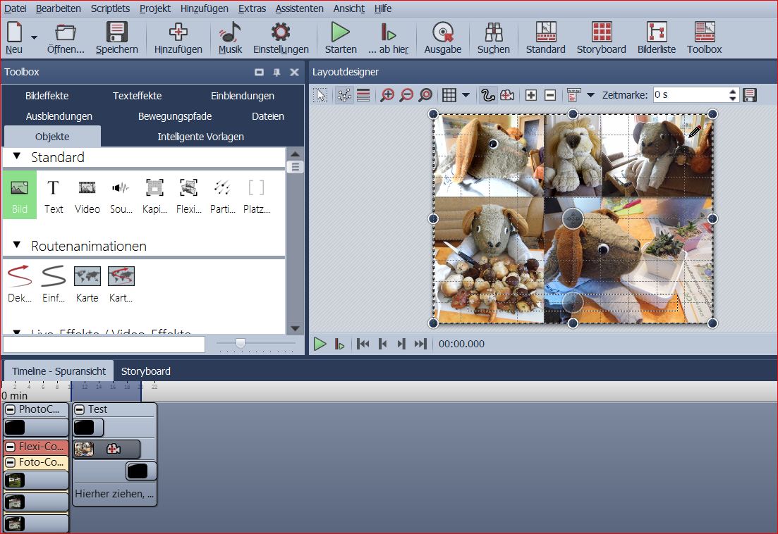

ich bin mir nicht ganz sicher, ob ich das Problem verstanden habe.
Allerdings ist es so, dass die Bilder in der Foto-Collage immer per Zufall angeordnet werden. Wenn Sie eine feste Anordnung wünschen, dann benötigen Sie die "Zufalls-DNA". Diese bekommen Sie, wenn Sie den gelben Rahmen der Foto-Collage anklicken und dann unter "Eigenschaften" auf den Button "Neuer Wert" (bei "Zufall") klicken.
Immer, wenn Sie auf "Neuer Wert" klicken, ergibt sich eine neue Anordnung. Wenn Sie eine Anordnung gefunden haben, die Ihnen gefällt, belassen Sie den aktuellen Wert.
Hilft das?

Hallo Tourist!
Wenn Du die Bilder direkt unter der Flexicollage einfügst, kannst Du die Reihenfolge der Bilder und den Abstand zum nächsten Bild selbst bestimmen.
Ich hab einmal ein Kapitel mit Flexicollage aufgebaut, in dem leicht versetzt nacheinander 7 Bilder erscheinen - natürlich können sie auch gleichzeitig auftauchen, wenn Dir das lieber ist.
Viele Grüße .. Josef
