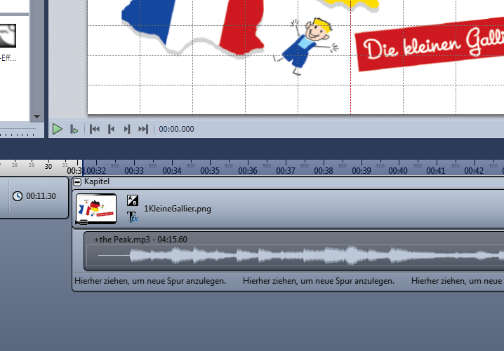

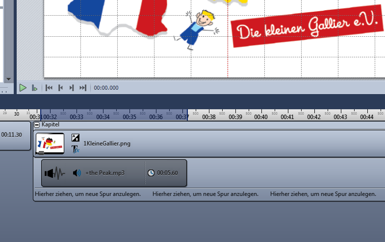

Wenn ein 'Sound-Objekt' in die 'Timeline' gezogen wird,
dann erscheint zunächst grundsätzlich die Dauer von '5,60' Minuten
(2. Hardcopy).
Erst danach wird die korrekte Zeit angegeben
(1. Hardcopy).
Nicht korrekte Anzeige der Sound-Dauer

Re: Nicht korrekte Anzeige der Sound-Dauer
Das Sound-Objekt wird mit der Standarddauer initialisiert.
Danach erfolgt die Berechnung der Sound-Kurve, was einen Moment dauern kann,
und danach wird die Anzeige aktualisiert.
