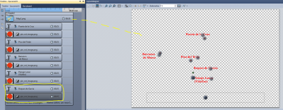

Neues Projekt erstellt (Format 3:2), Kapitel eingefügt und in das Kapitel eine Karte mit 3000x2000 Pixel (Ausblendung: Liegen lassen, nicht ausblenden) eingefügt.
Ein Textobjekt eingefügt: Schriftart, Farbe, Größe und den Text angepasst.
Einen "Pin, rot" eingefügt und die Größe angepasst.
---Diese zwei Objekte kopiere ich immer mit STRG+Ziehen im Kapitel nach unten. Klappt auch ein paarmal ganz gut.

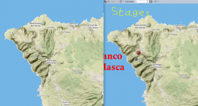

Doch irgendwann ist bei einem Kopiervorgang plötzlich die Karte im Layoutdesigner nicht mehr zu sehen und ich kann die Objekte nun nicht mehr positionieren. Klicke ich auf den Button "Präsentation von beginn an starten" wird mir die Karte jedoch angezeigt.
Wo ist meine Karte plötzlich hin und wie bekomme ich sie wieder sichtbar im Layoutdesigner?
Als Ergebnis möchte ich mir nachher einfach ein Bild in 3000x2000 exportieren, auf dem die ganzen Punkte markiert sind (Assistenten > Video brennen/erstellen > Einzelbilder).
Zweite Frage:
Wenn ich die Karte im Layoutdesigner heranzoome, wird sie sehr schnell sehr unscharf und das positionieren der Pfade bzw. anderer Objekte wird dadurch nicht leichter. Rufe ich die Datei der Karte - die Stages ja abspeichert - mit einem anderen Bild-Programm auf, kann ich hier viel weiter reinzoomen bis es sehr undeutlich wird.
Gibt es hier eine versteckte Einstellung die ich übersehen habe?

zu 1:
Unter "Extras / Programmeinstellungen / Steuerelemente / Layoutdesigner"
können Sie die Anzahl der gleichzeitig sichtbaren Objekte einstellen.

vielen Dank für die schnelle Rückmeldung.
zu 1: Problem gelöst. Danke.

Noch einmal zu Punkt 2:
Sie können zwischenzeitlich etwas tun, um die Qualität des gezoomten Bildes zu verbessern:
- Deaktivieren Sie bei der Karte die Option Hintergrund füllen.
Räumen Sie dem Layoutdesigner so viel Platz wie möglich ein.
Auch ein Kameraschwenk kann Wirkung zeigen.
