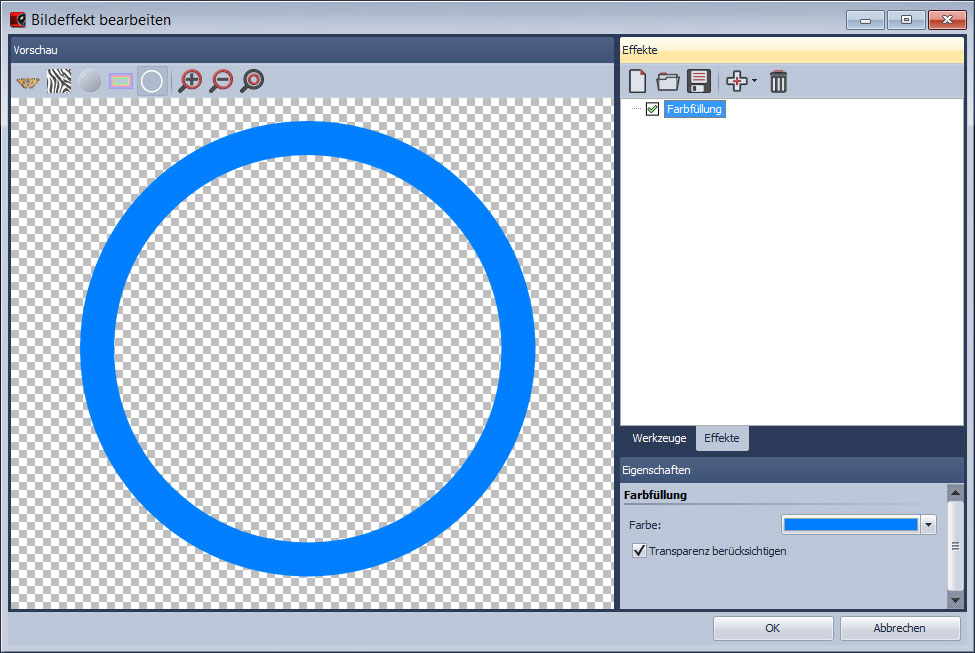

Wie Werni schon sagt, kann man den Ring auch nach Belieben einfärben. Das geht über den Bildeditor (über Stift-Symbol oder über Rechtsklick auf das Bild - "Bild bearbeiten"):
