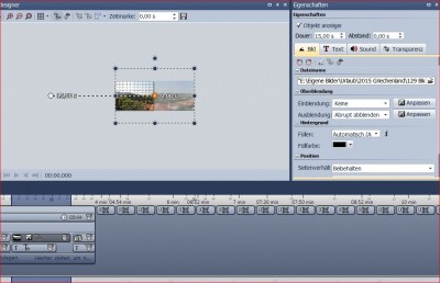

ich habe in meine DS ein Panoramabild eingefügt und diesem einen Bewegungspfad hinzugefügt.
Wenn die Bewegung abgelaufen ist, bleibt noch für etwa 5 Sekunden der Hintergrund sichtbar, obwohl das nächste Bild mit einem Abstand von Null beginnen soll. Die Zeiteinstellung des Pfades und die Dauer stimmen überein. Änderungen daran bringen keine Lösung.
Danke
Gruß Tourist
Zeitdauer, Panoramabild mit Bewegungspfad

Welches Bild erscheint denn nach 5s? Das Bild, das direkt hinter dem Panorama eingefügt ist oder erst das Nächste. Eventuell stimmt mit dem nächsten Bild etwas nicht.

Hallo Tourist,
versuche mal die Ausblendung nicht auf adrupt ausblenden sondern auf liegen lassen einzustellen.
Mit Deiner Einstellung bekomme ich den obgenannten "Fehler" ebenfalls.

Hallo,Joe-Holzwurm hat geschrieben:Welches Bild erscheint denn nach 5s? Das Bild, das direkt hinter dem Panorama eingefügt ist oder erst das Nächste. Eventuell stimmt mit dem nächsten Bild etwas nicht.
danke für die Antwort.
Das Ganze spielt sich in einem Kapitel ab.
Es handelt sich um das nächste Bild in der gleichen Spur mit Abstand eingestellt Null.
Nach Ende des Kapitels ist der Übergang zum nächsten Kapitel normal.
Ich habe das Bild wechselweise mit einigen anderen ausgetauscht ohne eine Änderung zu erreichen.
In einer älteren DS habe ich gezielt gesucht und dabei das gleiche Problem gefunden. Bei der Bearbeitung ist es mir damals nicht aufgefallen.
Gruß Tourist

Hallo,Fläcky hat geschrieben:Hallo Tourist,
danke für Deine Antwort.
Ich habe es probiert, hatte aber keinen Erfolg.
Vergleiche bitte auch meine Antwort an Joe-Holzwurm.
Gruß Tourist

ich habe die Lösung gefunden.
Bei den manuellen Einstellungen war der negative x-Abstand zwischen den Marken 1 und 2 viel größer als die Bildbreite des Panoramas mit 2135 px. Nachdem ich den negativen Abstand von Marke 2 auf die Bildbreite plus 15 px gesetzt habe, entspricht es meinen Vorstellungen.
Gruß Tourist
Gruß Tourist
