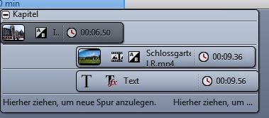

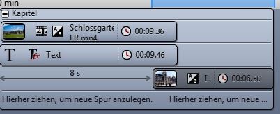

Jetzt versuche ich es einmal mit zwei Screenshots.
Ich ziehe ein Kapitel in die Timeline. Anschließend in die erste Spur per drag and drop ein Bild, dann in die zweite Spur ein Video, als letztes in die dritte Spur einen Text in der gleichen Länge wie das Video.
Das gefällt mir nicht!
Jetzt nehme ich mit der Maus das Video aus der zweiten Spur und ziehe es nach oben, bis eine waagrechte rote Linie über dem Bild in der ersten Spur zu sehen ist. Ich lasse los und was geschieht? Das Video ist in der ersten Spur und das Bild ist, wie es angeblich nur bei der DS 7 geht, jetzt in der zweiten Spur. Den Text hol ich auch gleich noch nach oben, er gehört ja zu dem Video.
Also alles nur per drag and drop und auf die rote waagrechte Linie achten. Du kannst natürlich auch das Bild nach unten ziehen statt das Video nach oben zu schieben, das Resultat ist das gleiche.
2.Spur.JPG[/attachment]
[attachment=1]
1. Spur.JPG (26.3 KiB) 8068 mal betrachtet
Viele Grüße .. Josef

Wenn Du ein Bild in ein Kapitel hochlädst, dann erscheint bei Dir also nicht dieser Hinweis wie bei mir oben "Hierher ziehen, um eine neue Spur anzulegen" ? In diese Spur kannst Du dann ein zweites Bild, Video usw. einfügen. Darunter eine dritte usw. .
