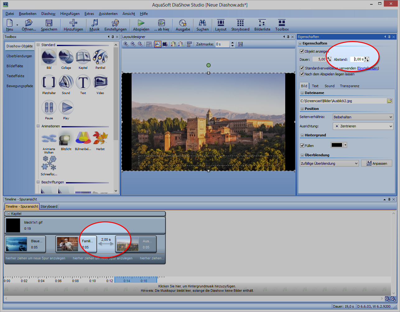

ich verzweifele an der Timeline der Diashow Deluxe 6.6.03. Das Verhalten beim Verschieben/Verlängern/Verkürzen von Objekten bleibt mir schleierhaft. Beispiel: ich habe drei Bilder A, B, und C in einer Spur, jeweils mit einem Abstand von sagen wir 2 Sekunden. Wie kann ich B so verschieben, dass es zu A eine, zu B drei Sekunden Abstand hat?

Sie wollen, dass zwischen den Bildern ein Abstand n vorhanden ist. Einen Abstand können Sie nur vorgeben, wenn sich die Bilder in einem Kapitel befinden. Ziehen Sie also ein Kapitel in die Timeline. Ziehen Sie in das Kapitel die Bilder. Sie können jetzt entweder die Bilder in der Timeline so verschieben, dass die Lücken entstehen. Sie können aber auch ein Bild anklicken und dann unter "Eigenschaften" - "Abstand" einen Abstand in Sekunden eingeben.

danke für die schnelle Antwort. Allerdings hilft mir die nicht weiter; das Konzept Kapitel, Spuren, Hintergrund habe ich schon verstanden. Mir geht es um den ganz praktischen Aspekt der Arbeit in der Timeline.
Mir gelingt es nicht, Bild B zu verschieben (oder in der Anzeigedauer zu ändern), OHNE dass sich angrenzende Bilder ebenfalls verschieben.
Um mein Beispiel zu realisieren (A 2sek B 2sek C ändern auf A 1sek B 3sek C) muss ich nach Verschieben von B in Richtung A anschließend auch Bild C verschieben - extrem nervig!
Es ist mir schon klar, dass der Abstand B-C als Eigenschaft Abstandin Bild C hinterlegt ist.
Manchmal mag dies Konzept der RELATIVEN Positionierung gewollt und vorteilhaft sein, aber es muss doch auch eine Möglichkeit geben, bei Verschieben von B die ABSOLUTE Position angrenzender Bilder unbeeinflusst zu lassen.

heideexpress hat geschrieben:Gibt es in dieser Hinsicht in der aktuellen Version von DS konzeptionelle Verbesserungen?]
Hallo heideexpress,
ja, die gibt es. Man kann jetzt Objekt B, wenn nur dieses selektiert ist, frei zwischen A und C hin-und herschieben,
ohne dass sich die Position von A und C ändern.
Aber warum probieren Sie es nicht einfach selbst aus, mit der vollfunktionalen 30-Tage-Demoversion?
