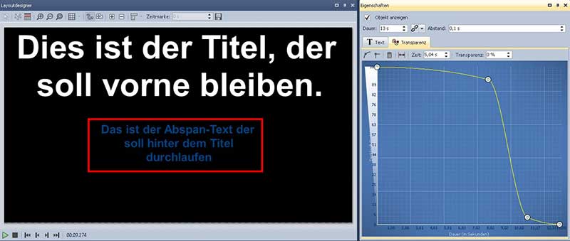

ich habe folgendes Problem. Ich habe im oberen Teil meiner Diashow immer eine Überschrift. Jetzt möchte ich einen Text einfügen, welcher StarWars like noch oben fährt. Das bekomme ich mit Abspann oder mit dem Bewegungspfad hin. Allerdings möchte ich nicht, dass der Text dann über meine Überschrift fährt, er sollte vorher unsichtbar werden. Ich weiß nur nicht, wie ich den oberen Bereich dafür deaktivieren o.ä. kann.
Kann mir jemand weiterhelfen? Ich wäre für Tipps sehr dankbar.

Hallo Stella 1990,
Mache ein Kapitel darin folgende Reihenfolge:
Oben Schlussbild
Dein Titel StarWar
Darunter Dein Abspann-Text mit Bewegungsmarken von unten nach oben.
Diesen Text nun mit Transparenz zeitlich so ausblenden, dass er in der Titelschrift nicht mehr sichtbar ist.
Kapitel
Kapitel
Die Transparenzkurve des rot eingerahmten Textes

Ich nutze bei solchen Vorhaben immer den Live-Effekt "Maske". Inzwischen habe ich schon eine ganze Sammlung von vorbereiteten schwarz/weiß-Masken zu Verfügung
In die obere Spur fügst du dein animiertes Textobjekt ein. In die untere Spur kommt dann die Maske (unterer Bereich weiß, oberer Bereich (später nicht sichtbarer Bereich) schwarz. Wenn der Text oben weich ausgeblendet werden soll, muss auch die Maske einen weichen Übergang von weiß nach schwarz aufweisen.
Um die richtige Höhe der Ausblendung zu erhalten, kannst du die Maske auch vertikal verschieben.
So kannst du auch beliebig viel Text nach oben scrollen lassen, der dann weiter oben nach und nach ausgeblendet wird.
