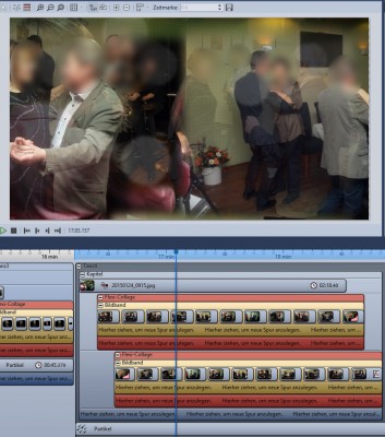

Ich stand letztens vor der Aufgabe, eine größere Familienfeier zu fotografieren, und dann daraus eine Diashow herzustellen.
Natürlich wurde auch fleißig getanzt und ich habe selbstverständlich die Tanzenden fleißig fotografiert und nebenbei mit einem kleinen Audiorecorder auch den Originalton aufgenommen.
In der Diashow selbst kam dann trotz Originalmusik, Originalhintergrundgeräuschen und derTanz-Bilder die Originalstimmung in den Tanzszenen nicht zufriedenstellend rüber. Was machen?
Was mir dann letztendlich die Lösung des Problems gebracht hat, möchte ich hier kurz beschreiben:
Ein Hintergrundbild (bei mit die Kapelle, Saxophonspieler voll im Einsatz)
Darüber zwei Flexi-Collagen mit jeweils einem Bildband , welche jeweils ein paar Tanzbilder enthalten.
Beide Bildbänder enthalten die gleichen Bilder, aber z.B. in umgekehrter Reihenfolge (jedes Bild erscheint also in der Show 2x).
Zwischen den Bildern in den Bildbändern wird ein Abstand (bei mir z.B. 5 und 10 %) eingestellt. Das Hintergrundbild und das untere Bildband scheinen so immer wieder durch.
Bei allen Bildern wurden die Kanten weichgezeichnet (Bild bearbeiten/Effekte/Maske/Ausblenden).
Das erste Bildband läuft z.B. von links nach rechts und das zweite von unten nach oben.
Die Bildbandgröße wurde mit der Flexi-Collage etwas reduziert, so dass an den Rändern auch ab und zu das Hintergrundbild erscheint.

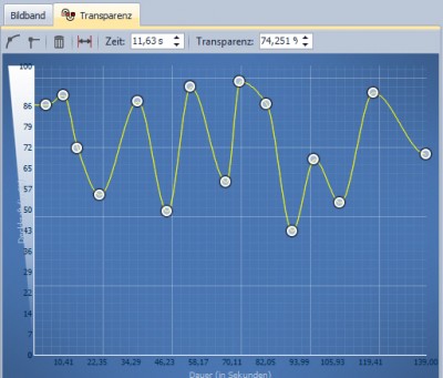

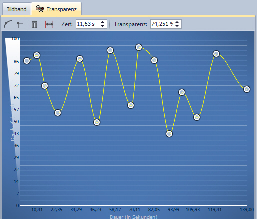

Das Bildband in der unteren Spur wechselt ständig die Transparenz zwischen 5 und 60 %, so dass das dahinter liegende Bildband und das HG-Bild immer wieder mehr oder weniger sichtbar werden.
Als Letztes kann man dann auch noch z.B. weiße Blendflecken mittels Partikelwekzeug durchs Bild schweben lassen.
Man glaubt gar nicht, welche Stimmung und Bewegung man so erreichen kann.
Mit ein bisschen Übung kommt man so wirklich schnell zu sehr guten und ungewohnten Ergebnissen.
Einfach mal probieren.
Gruß Werni

wenn ich das jetzt richtig verstanden habe, haben Sie im Hintergrund ein Video von der Band, darüber den Partikel-Effekt und darüber dann Fotos vom tanzenden Publikum?

Nein Frau Kabelitz,
so wie man es auf dem oben beigefügten Bild sieht.
Als Hintergrund bei meinem Beispiel ein Foto (kann auch leicht animiert sein).
Dann kommen die beiden Flexi-Collagen mit jeweils einem Bildband (das untere Bildband mit Transparenzschwankungen, siehe Bild).
Und in der untersten Spur, wenn es passt, noch eine Partikelanimation.
Leider kann ich dieses Beispiel nicht als Film hochladen (Datenschutz der Gäste und Urheberschutz Kapelle).
Gruß Werni
