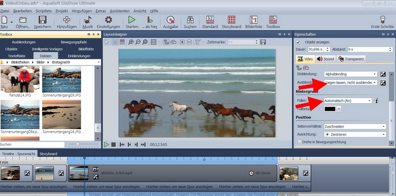

Das kann ich bestätige, aber :man muß es nur richtig machen. In meinem Beispiel siehst Du rechts unter Eigenschaften, was wichtig ist.Roland Horn hat geschrieben: Es ist mir noch nie passiert, daß ein Video (MOV) in der DS nicht läuft
Ich gehe mal davon aus: das Video hast Du mit einem Fotoapparat gemacht, läuft es denn überhaupt auf Deiner Kamera.
Du könntest dem Forum Deine Probleme mit so einem Dateianhang konkreter schildern
lopa
