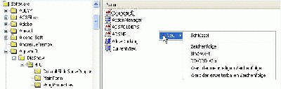

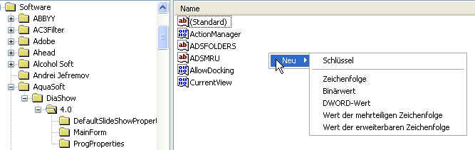

Meiner Meinung nach geht es hier um avi-export und keinen Import, siehe meine Bilder, finde jetzt toll diese Lösung, jon snow wird sich freuen...

1 Regedit starten (Strart Ausführen Regedit)
2 den Pfad suchen
HKEY_CURRENT_USER\Software\AquaSoft\DiaShow\4.0\
2 rechte Maustaste klicken und die Option Neu DWORD-Wert anwählen
3 Neuer Wert #1 wird erstellt. Dies umbennene in EnableAVI
4 Dann klicke ich 2 mal darauf
und gebe den Hexadezimal den Wert 1 ein.
5 DiashowXP neu starten
6 Irgend eine Diashow starten
7 In der Menüleiste den Video-Assistent öffnen und dort Benutzerdefinierte Video erstellen
8 Dann auf den Pfeil klicken und AVI (Video für Windows anwählen)
