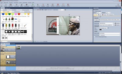

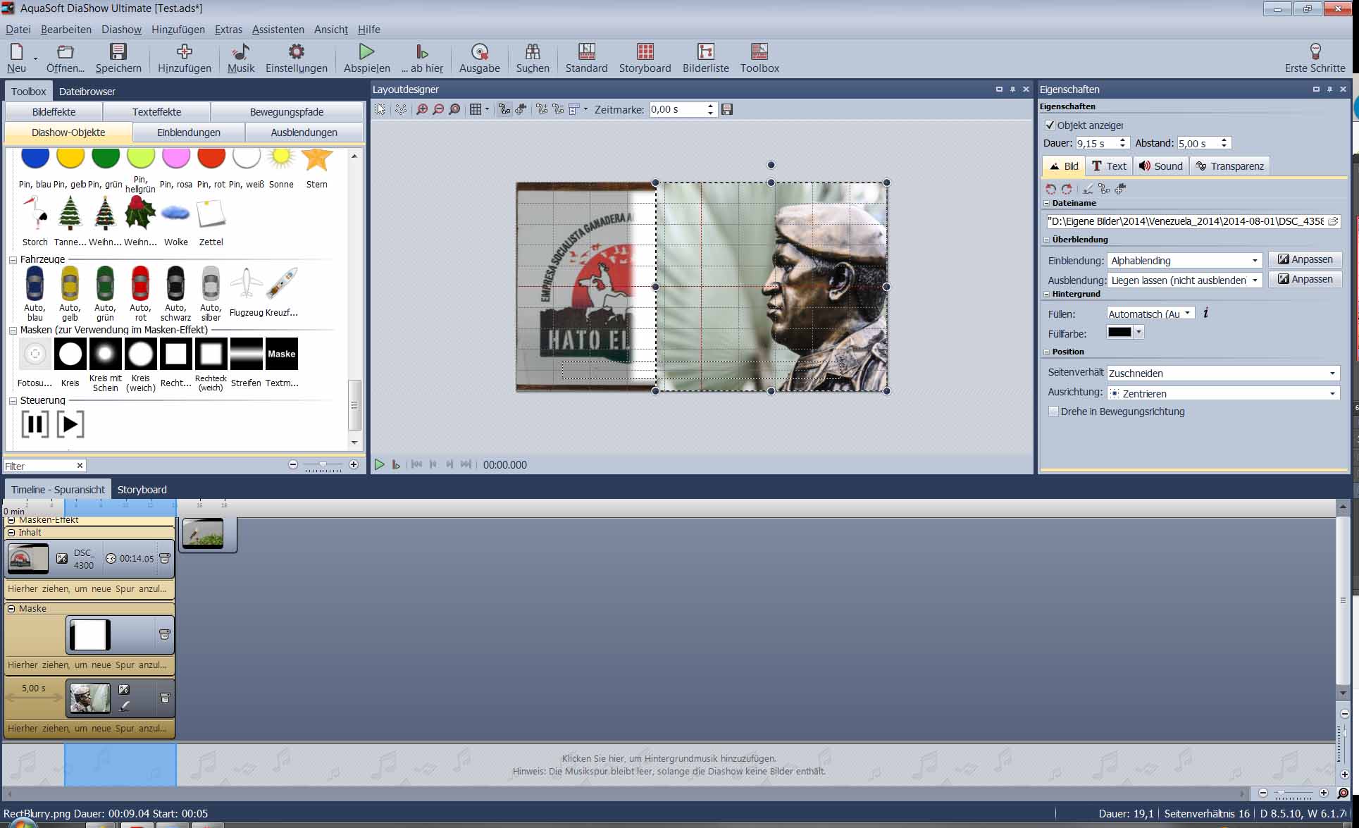

Ich möchte auf ein bestehendes Bild 16/9-Format ein anderes Bild legen, das aber nur etwa die Hälfte des Untergrundbildes verdeckt, der Übergang zum Untergrund sollte, wenn möglich auch noch weich sein. Danach werden beide Bilder vom folgenden abgelöst. Mein Versuch, mit einer rechteckigen Maske einfach einen Teil abzudecken, schlug fehl, bzw. brachte nur ein schwarzes Bild. gibt es hierfür eine einfache Lösung?
Im Anhang ist ein Screenshot, der die Situation verdeutlicht.

Du musst mit einem Kapitel arbeiten. In die erste Spur des Kapitels kommt das untere (bestehende) Bild , in die Spur darunter das Bild mit dem Maskeneffekt.

Du kannst dem Bild in der 2. Spur auch z.B. mit dem Maskeneffekt "abblenden rechts" einen weichen Übergang zuweisen. Bin mir nicht mehr sicher, ob dass auch in der 8 so möglich ist.
Das Hintergrundbild (erste Spur von oben) muss dann natürlich das Bild in der zweiten Spur überlappen.

Nochmals vielen Dank für den wertvollen Tipp. Mein Problem war, dass ich mit einem gespiegelten Bild arbeitete, und da ging gar nichts. Nun war es ganz einfach, aber vielleicht hilft meine Erfahrung auch einmal einem anderen.
