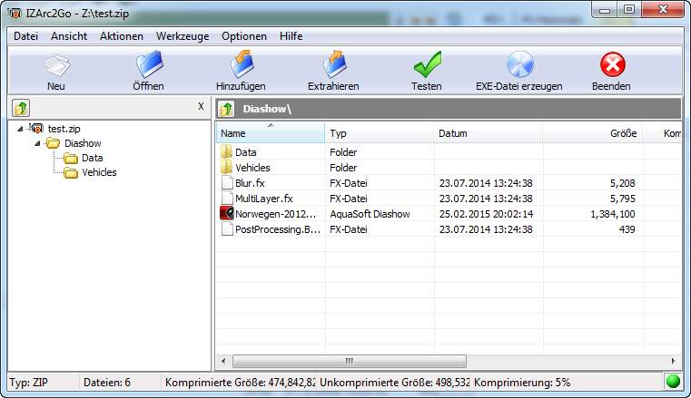

Erstelle doch mal ein zip-Archiv mit der V9 und teste ob Du dieses öffnen kannst.
Ich habe z.B. alle ads-Dateien in ein spezielles Verzeichnis V8 kopiert und somit die org. ads-Dateien immer noch greifbar.
Das mit dem entpacken der zip-Datei scheint aber andere Probleme zu haben, eventuell schon beim packen. Habe keinerlei Probleme beim entpacken, extra noch mit dem besagten IZarc (allerdings portable) getestet.aslbbw hat geschrieben:...
