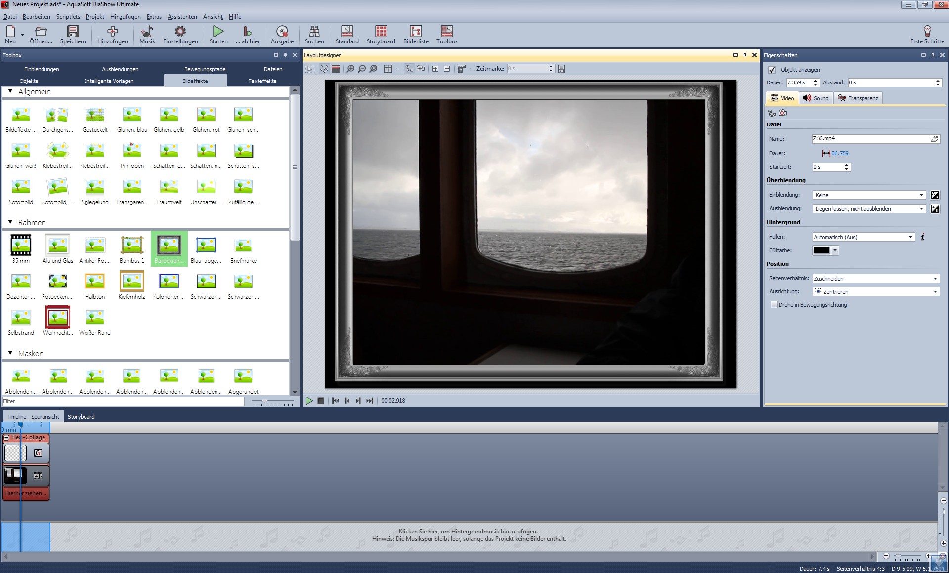

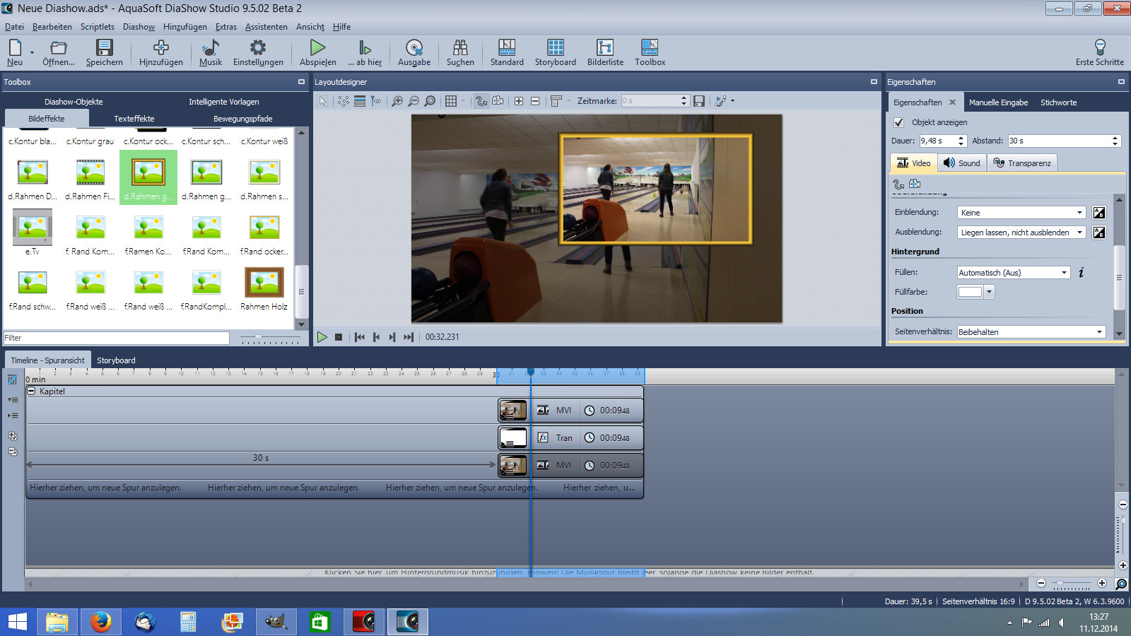

Das mit dem Rahmen bekommt man relativ gut auf diese Weise hin:
http://snaptip.com/ro1qj3mkch/aquasoft- ... n-versehen
Andere Bildeffekte, wie Masken oder Farbeffekte kann man seit Version 9 mit den Live- und Objekt-Effekten umsetzen. Damit ist man wesentlich felxibler, weil sich diese Effekte (im Gegensatz zu den Bildeffekten aus der Toolbox) innerhalb des Ablaufs der Show dynamisch verändern können. Da sich der Inhalt eines Videos von Frame zu Frame (meistens) unterscheidet, ist das ganz praktisch.
Was für einen anderen Effekt, außer den Rahmen, wollen Sie denn auf ein Video anwenden?

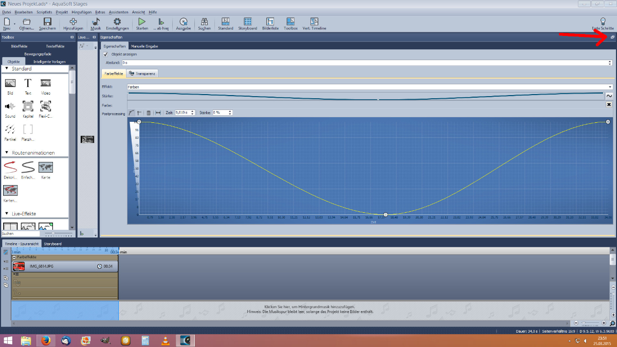

Re: Rahmen um Videoobjekte
Sorry, ich nehme das erst einmal zurück. Jetzt habe ich da wohl doch eine Möglichkeit gefunden. Ich schaue mir das noch mal genauer an und melde mich dann wieder.Werni hat geschrieben:Ja Roland, das dachte ich eigentlich auch. Vielleicht stelle ich mich auch zu blöde an. Aber auch in der Stages finde ich keine solche Einstellmöglichkeiten.Roland Horn hat geschrieben:Hallo Werni

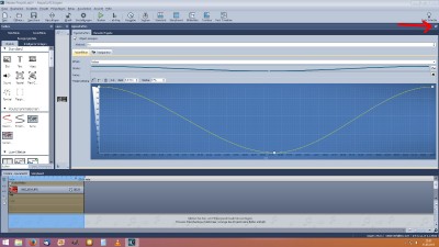

Ja, das liest sich so (wir sind ja im DS 9 Forum), als ob man auch in der 9 während des Ablaufes Veränderungen bei den Farbeffekten vornehmen kann. Das geht aber meiner Meinung nach nur über einen Umweg, also so, wie ich es weiter oben beschrieben habe.Nadine Kabelitz hat geschrieben:
... Andere Bildeffekte, wie Masken oder Farbeffekte kann man seit Version 9 mit den Live- und Objekt-Effekten umsetzen. Damit ist man wesentlich felxibler, weil sich diese Effekte (im Gegensatz zu den Bildeffekten aus der Toolbox) innerhalb des Ablaufs der Show dynamisch verändern können. ...
In der Stages funktioniert das aber (dank Rolands Hinweis habe ich das gefunden). Die gewünschten zeitlichen Verläufe zum Beispiel von Farbe nach s/w müssen im Eigenschaftsfenster eingestellt werden. In der Keyframespur des Farbobjektes wird dieser zeitliche Verlauf leider nur angezeigt, lässt sich aber hier nicht bearbeiten.
Es ist halt immer wieder so, dass man sich lange mit solchen Neuerungen in der Diashow beschäftigen muss, bis man so etwa kapiert, wie es funktioniert.
Gruß Werni
Hallo WerniWerni hat geschrieben:In der Keyframespur des Farbobjektes wird dieser zeitliche Verlauf leider nur angezeigt, lässt sich aber hier nicht bearbeiten
wozu braucht man denn da die Keyframespur, wenn Du das kleine Rechteck oben rechts anklickst, öffnet sich das Stärke-Fenster in voller Größe und du kannst 100%ig damit arbeiten
VGr. Roland

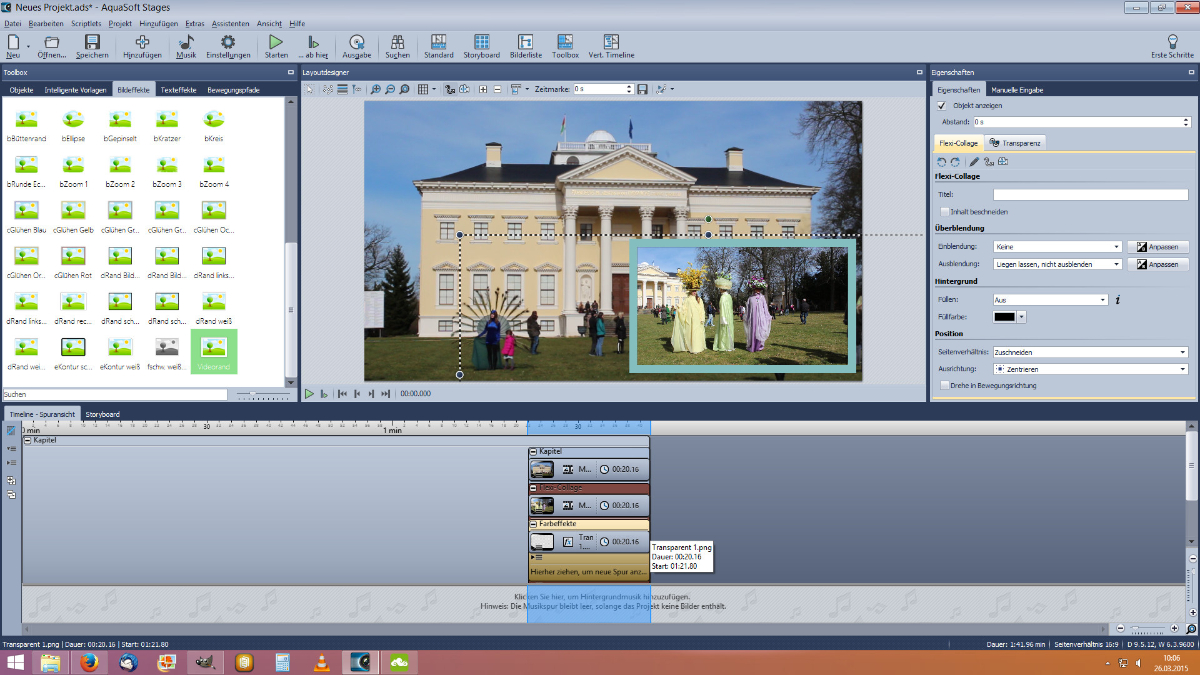

Hallo keiner
Ein Bild mit einem Rahmen, verkleinern, das Video darüber und anpassen
Jetzt mache ich es aber anders
Ich habe ein transparentes 16x9 png Bild mit GIMP erstellt und gespeichert
das in die Timeline ziehen Füllen auf Aus Seitenverhältnis Verzerren einen Rahmen oder Rand dazu und schon kann ich ihn auf Videogröße ziehen, das schöne an der Transparenz ist, ich kann den Rahmen vor das Video setzen um ihn besser anzupassen
Mit dem Farbeffekt kann ich mir eine Farbe aussuchen, mit der Flexi das ganze vereinen und es hin und her schieben oder einen Pfad geben
Eine anderer Bildeffekt als Rahmen oder Rand geht, wegen der Transparenz, nicht
So mache ich das im Moment und warte darauf, daß wir vielleicht doch noch irgendwann die Bildeffekte dazu verwenden können.
