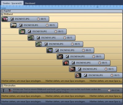

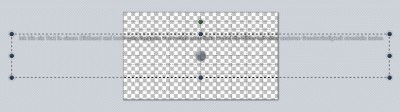

Hallo Werni und KlaWeLi,
Ich habe mal folgenden Text auf einer Linie als Textobjekt in den Filmstreifen eingegeben:
"Ich bin ein Text in einem Bildband und laufe ganz langsam von rechts nach links wobei die Bilder mit einer anderen Geschwindigkeit ebenfalls laufen"
Anordnung:
Kapitel
Bildband mit 10 Bilder (15sec) s. Abbild "Timelinie"
Darunter ausserhalb des Bildbandes
Filmstreifen mit dem blauen Text. Zeit 39.90 s (Anordnung Zentriert, oben und wie Abb. Layoutdesigner eingemittet)
Läuft problemlos von rechts ins Bild nach links aus dem Bild.

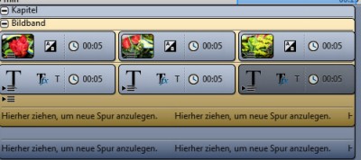

Hallo Fläcky,
bei Deiner Variante klappt es zwar, dass ein Text mit dem Bildband erscheint, aber das ist nicht das, was ich mir unter dem erwähnten Update dazu vorstelle. Ich möchte eine Konstruktion haben wie in meinem beigefügten Screenshot und erwarte hier dann, dass der Text aus dem Textbjekt jeweils zu dem entsprechenden Bild angezeigt wird, so wie es angeordnet ist. Was passiert, habe ich weiter oben schon beschrieben: Text und Bild werden nicht gleichzeitig angezeigt, es laufen erst die Bilder durch und anschließend die Text aus den Textobjekten. Verwende ich statt der Textobjekte den Text aus den Bildeigenschaften, werden alle Texte gleichzeitig übereinander im ersten Bild dargestellt.
