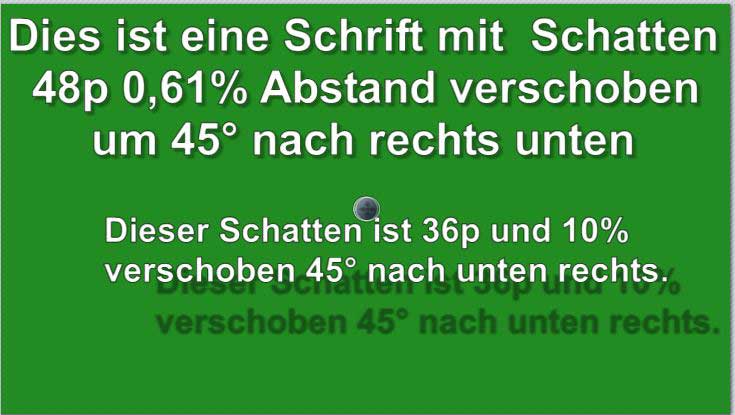

In einem Kapitel ziehe ich aus der Toolbox "Objekte - Schatten" in das Kapitel.
Wähle eine Hintergrundfarbe (Nicht Schwarz).
In Schatten ziehe ich ein Textobjekt z.B "Dies ist ein Schatten"
Schriftgrösse 36 p mittig, zentriert. Schriftfarbe weiss.
Klicke ich nun in auf den Schatten, kann ich problemlos die Schattenfarbe und dessen Transparenz einstellen.
Mir ist aber das Schieben in % der Schattenlänge zu grob. Bei 10% ist der Schatten bereits um das mehrfache der Schriftgrösse vom eigentlichen Text weg. Bei 50% bereits fast am unteren Bildrand. Zahlenmässig kann ich 0,001% einstellen, aber mit dem Schieber kaum möglich.
Mich würde es freuen, wenn dies noch angepasst würde.
Schattenlänge Einstellung

Wenn ich beim Schatteneffekt eine Transparenz einstelle, ist der Text und der Schatten transparent.
Gruß Jürgen
du schreibst in deinem Beitrag
Meine Frage: Wo kann ich die Transparenz der Schattenfarbe einstellen?Klicke ich nun in auf den Schatten, kann ich problemlos die Schattenfarbe und dessen Transparenz einstellen.
Gruß Jürgen
Re: Schattenlänge Einstellung
Hallo diashower,
folgendes Vorgehen sollte zum Ziel führen:
- Schatten-Effekt (aus Live-Effekte) in die Timeline ziehen.
- Ein Bild in den Schatten-Effekt ziehen (Es entsteht eine Spur unterhalb des Bildes).
- In diese Spur ein Textobjekt ziehen (Es entsteht abermals eine Spur, diesmal unter dem Textobjekt)
- In der untersten Spur (ohne eine Objektbelegung) lassen sich Schattenfarbe, -winkel, - länge und unter dem Reiter Transparenz eben die Transparenz einstellen. Dies alles wirkt sich nur auf das Textobjekt aus.
KE
KE
Das Thema ist bereits schon einmal diskutiert worden: http://forum.aquasoft.de/viewtopic.php?f=45&t=19185
Der Workaround für den (bestätigten, aber auch in der Version 9.5.06 wohl noch vorhandenen) Fehler, findet sich in dem vorletzten Beitrag von Roland Horn.
