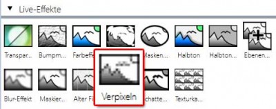

Hallo Manni,
In der Toolbox finden Sie unter dem Tab "Diashow-Objekte den Live-Effekt "Verpixeln".
Dieser Effekt eignet sich weniger zur Bildbearbeitung. Er ist eher für Animationen gedacht.
Wenn Sie nur einen kleinen Teil eines Fotos oder Videos verpixeln möchten, empfehle ich Ihnen, dies über EBV-Software vorzunehmen bzw. mit einer Video-Editing-Software (wenn sich das Auto bewegt, könnte man die Bwegung z.B. in After Effects tracken. Dann kann man ein Null-Object mit dem getrackten Pfad verankern und darauf die Verpixelung legen, sodass sich diese mit dem Fahrzeug bewegt).
Sie könnten auch gerne genauer beschreiben, wie sich sich das Ergebnis vorstellen, vielleicht können wir Ihnen dann bessere Tipps dazu geben.
