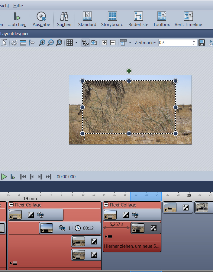

Wenn ich ein Bild (Bildausschnitt mit dem Kamerasimbol gewählt) in der Flex-Collage transformiere (Einstellung im Layoutdesigner Bewegungspfad), dann verändert sich beim verkleinern des Bildes der Bildausschnitt. Offensichtlich bleibt aber der Bildausschnitt, den ich vorher unter der Einstellung Kamerafahrt gewählt habe, unverändert. Er wird beim Transformieren einfach nicht angezeigt. Somit ist ein genaues arbeiten eingeschränkt.
s.auch Bild.

Es ist in der Stages schwierig, einen Bildausschnitt mittels Maus im Layoutdesigner zu wählen. Normalerweise mache ich das immer mit dem Symbol Kamera und wähle dann den Festerausschnitt aus. Wenn man auf Bewegungspfad zurückgeht, ist der gewünschte Bildausschnitt sichtbar. In der Stage braucht es hierzu unzählige Versuche, da der gewählte Bildausschnitt meist nicht anerkannt wird. Ist das normal/gewollt?

anscheinend hat niemand das Problem http://forum.aquasoft.de/posting.php?mo ... e00ec679d2# oder es werden immer nur ganze Bilder verwendet und keine Bildausschnitte. Das Problem ist für mich schon irgend wichtig, weil ich eben viele Bildausschnitt verwende.
Nochmal das Problem. Wenn man aus einem Bild nur einen Ausschnitt zeigen will, so wähle ich mit dem Tool für die Kamerafahrt den anzuzeigenden Bildausschnitt. Um ihn dann zu Positionieren bzw. die Größe im Layoutdesigner zu verändern verwende ich das Transformationsviereck Bewegungspfad. Hierbei wird in der Ansicht der zuvor von mir gewählte Ausschnitt nicht richtig dargestellt. Er bleibt aber trotz allem erhalten. Die fehlerhafte Darstellung irritiert aber sehr.

Hast du denn schon mal versucht, den gewünschten Bildausschnitt über Bild bearbeiten/Zuschneiden festzulegen um diesen dann mittels Flexicollage zu verschieben?

Danke erst einmal für Deine Antwort. Ja, hatte ich auch Versuch mit Erfolg. Nur dies ist deutlich Aufwendiger, als wenn man den Bildausschnitt so wählt, wie ich es beschrieben habe. Es geht auch viel schneller und man kann auch leicht nachkorrigieren. Einfach auf Kamerafahrt klicken, Bildausschnitt wählen und zurück auf den Button Bewegungspfad und der Bildausschnitt ist fertig. So spare ich mir das ganze bearbeiten.
Übrigens könnte ich mir die Bilder auch in PS so zuschneiden, wie ich sie benötige. Manchmal mache ich das auch. Meist gehe ich aber den beschriebenen Weg und das schon seit Version 7.
