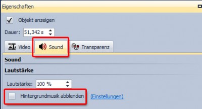

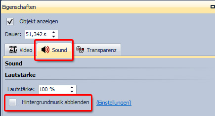

Unter "Eigenschaften" können Sie im Tab "Sound" die Option "Hintergrundmusik abblenden" deaktivieren.
Ich weiß, dass dies keine Lösung für Ihr genrelles Problem ist. Jedoch kann die Diashow 9 nicht erkennen, ob das Video nun stumm ist oder nicht. Wir können diesen Umstand jetzt nicht ändern. Wenn Sie wollen, kann ich anfragen, ob es geht.

Danke. Das war es für die schnelle Lösung des Problems

Dabei musst Du darauf achten, dass dieses Deaktivieren die Länge des Videos verändert. Sie entspricht dann wieder ziemlich genau der Originallänge des Videos.
