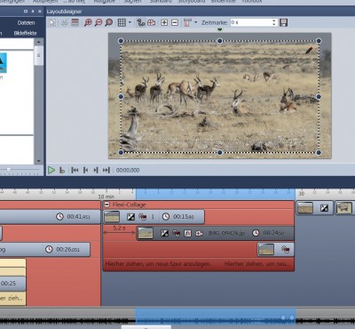

kann man einer Kamerafahrt innerhalb eines Bildes (Bildausschnitt von links nach rechts) einen Bildeffekt (Schatten) zuweisen. Ich habe das man versucht, der Bildeffekt wird zwar angenommen, aber ist nicht sichtbar. Ich fürchte, Bildeffekte gehen nur bei feststehenden Bildausschnitten oder ganzen Bildern. Sehe ich das richtig?

das Gute an den neuen Effekten ist ja, dass diese dynamisch sind - also sollte das mit dem Schatten auch bei bewegten Objekten funktionieren.
Können Sie vielleicht einen Screenshot anhängen? Das würde mich helfen, Ihnen zu helfen :-)

Das markierte Bild in der Flexi-Collage hat eine Kamerafahrt von links nach Rechts (Bildausschnitt). Dem Bildausschnitt wurde ein Schatten (Bildeffekt zugeordnet, der aber nicht sichtbar ist. Wenn ich keine Kamerafahrt habe und nur den Bildausschnitt, dann sieht man den Schatten.

Benutzen Sie bitte einmal den Effekt "Schatten" aus der Toolbox unter "Live-Effekte".
Ich habe es gerade getestet, dort funktioniert es auch mit abgeschnittenen Bildern.

Danke für den Tip. Er funktioniert bestens.

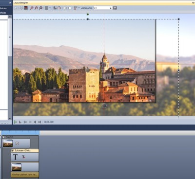

Werni
Beiträge: 1232
Wohnort: Halle (Saale)
Re: Noch einmal eine Frage zu Bildeffekten
Beitrag von Werni »
Nadine Kabelitz hat geschrieben: Benutzen Sie bitte einmal den Effekt "Schatten" aus der Toolbox unter "Live-Effekte".
Wieso muss ich eigentlich immer über das Bild im Schatteneffekt-Kästchen ein Textobjekt einfügen, damit das verkleinerte Bild, bzw die PNG-Grafik keinen schwarzen Hintergrund erhält?
In der Beschreibung (Hilfe) ist das ein bisschen anders formuliert:
"Um den Schatten-Effekt zu verwenden, können Sie ihn direkt auf ein Bild in der Timeline ziehen."
Also bei mir ergibt sich da immer der schwarze Hintergrund, funktioniert also so nicht.
Werni
Edit: Jetzt habe ich bemerkt , dass man in den Eigenschaften Füllen auf "aus" stellen muss.
Das wird aber leider, glaub ich, in der Hilfe nicht erwähnt.
