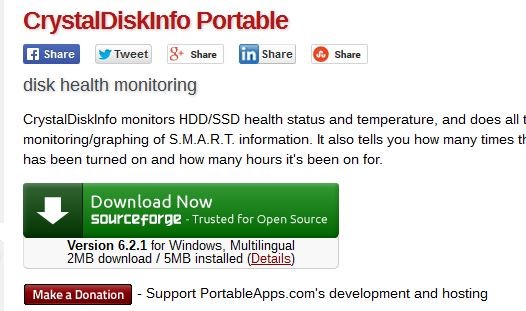

bist Du ganz sicher, das Du das richtige Programm herunter geladen hast?
Es steht zwar dort, "wird installiert", das ist allerdings falsch. Eigentlich wird es nur entpackt, da es portable ist, d.h., es schreibt nichts in die Registrierdatenbank. Kann also definitv dem FF kein Werbe Add-on hinzu fügen! Du kannst es auch nicht deinstallieren, da in der Systemsteuerung kein Eintrag unter Programme steht, sondern einfach nur löschen!
Gruss Roland

Dieses Pogramm mit dem grünen Knopf war es, und da öffnet sich auf Klick eine CrystalDiskInfoPortable_6.2.1.paf.exe.

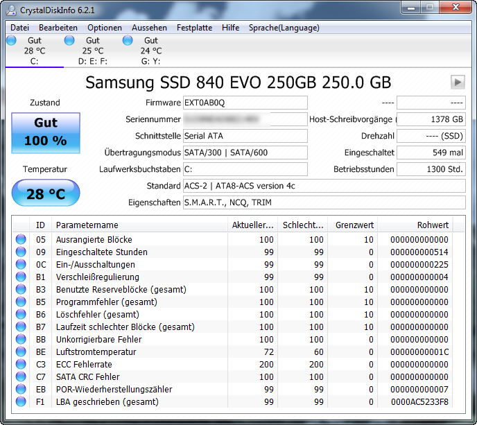

Seltsamerweise habe ich bei der jetzigen Installation direkt von dem Link von rohasa nicht diese Häkchen gehabt wie vorhin und ich weiß jetzt auch warum. Mich hatte interessiert, was es über CrystalDiskinfo bei Chip und Heise zu lesen gibt, und weil mir diese Seiten sicherer schienen hab ich das Programm von dort heruntergeladen und installiert - mitsamt dem Werbemüll.
Jetzt weiß ich aber nicht mehr weiter. Das Programm ist jetzt wie gezeigt installiert. Jetzt starte ich es über das CrystalDiskinfoportable Symbol und dann öffnet sich die Maske "Disk not found".
Was muß ich als nächstes machen?

Dies ist allerdings sehr myseriös, hatte das noch nie. Lässt sich das Programm denn bedienen? Wenn ja, dann mal unter Languages auf deutsch umstellen.
Aber als erstes sieh mal bitte in der Datenträgerverwaltung nach, ob dir die HDD dort angezeigt wird!
