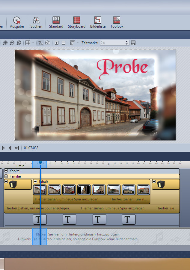

Re: Text in intelligente Vorlage
Hallo beta
Wenn es bei Wolfgang und mir geht, klappt es auch bei Dir.
Du mußt nur (wie Wolfgang schon beschrieben hat) die Reihenfolge einhalten.
1. Kapitel Objekt in die Timeline
2. Textobjekt in das Kapitel Objekt
3.Intel. Vorlage Familie in das Kapitel Objekt über das Textobjekt
siehe screenshot
VGr. Roland
Super,
der screenshot hat die Lösung gebracht.
Hatte den Text nie unterhalb hinbekommen.
Vielen Dank für deine Hilfe !
