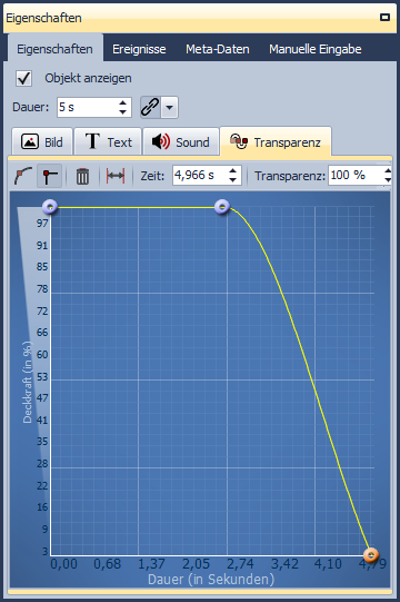

ich nutze zum Ausblenden des letzten Bildes die Bild- Eigenschaft/Transparenz. Es ist einfach einzustellen und das Ergebnis entspricht meiner Erwartung.
Das Letzte Bild stelle ich dann in eine Flexi-Collage die selber die Eigenschaft "Füllen= an" hat. Wer es möchte, kann sich dieses Konstrukt dann ja zur Vereinfachung einmalig auch als "BildAusblenden" in "Eigene Objekte" abspeichern.

Transparenz hat immer die Tücke, das vorherige Bilder auftauchen können, ein schwarzer oder farbiger Hintergrund deckt alles zu, ist am einfachsten und funktioniert immer.
Wolfgang

Dieses Problem besteht nicht wenn man das Bild, wie von mir beschrieben, in eine Flexicollage stellt, die die Eigenschaft Füllen=an hat. Sie wirkt dann wie ein zusätzlich eingestelltes schwarzes oder farbiges Hintergrundbild.kdww hat geschrieben:Transparenz hat immer die Tücke, das vorherige Bilder auftauchen können
Wolfgang
