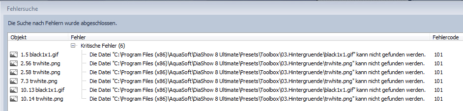

Guten Tag,
ich möchte eine Diaschau, die in V8_504 problemlos gelaufen ist in V9.0.12 laden.
Dabei werden die Dateien black1x1.gif. trwhite.png nicht gefunden.
Die manuelle Suche findet diese Dateien nicht, obwohl im Verzeichnis
"C:\Program Files (x86)\AquaSoft\DiaShow 9 Ultimate\Presets\Toolbox\03.Hintergruende" vorhanden.
Allerdings unterscheidet sich die Schreibweise:
Wie ist dieses Problem zu lösen ?

Habe die Lösung selbst gefunden.
Die beim Erstaufruf aufploppende Frage nach der Dateisuche mit nein beantworten.
Dann über Menü - Assistenten - Dateien wiederfinden - In der Maske - das genaue Verzeichnis angeben und Wichtig Haken setzen bei "Nur Einträge anpassen deren Dateienen nicht gefunden werden".
Diese Methode funktioniert.
