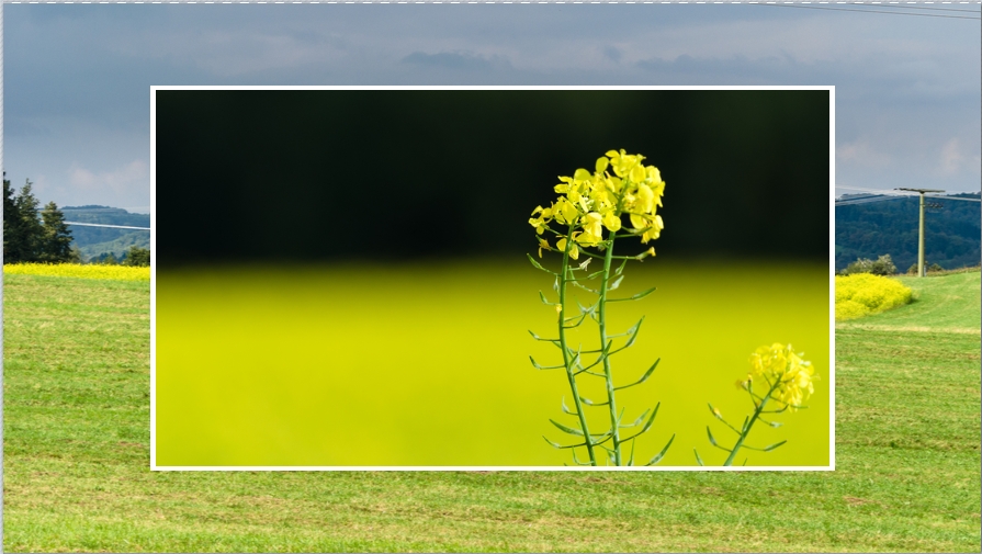

Aufbau der Show:
Aufbau der Show
Aufbau der Show
Die Flexi-Collage hat die Größe z.B. 700x700, und beinhaltet
einen weißen Hintergrund (für den Rahmen) und der Spur darunter das eigentliche Bild
mit der Größe 985x980 (es ist die Größe der Bewegungsmarke)
Dann kommt die Kamera-Fahrt hinzu: erste Marke nach 3 Sekunden 1000x1000
zweite Marke 400x400 (zentriert auf die Blume 660x360).
Fertig
Beim Abspielen, Bild mit Hintegrund:
Bild mit Rahmen und Hintergrund

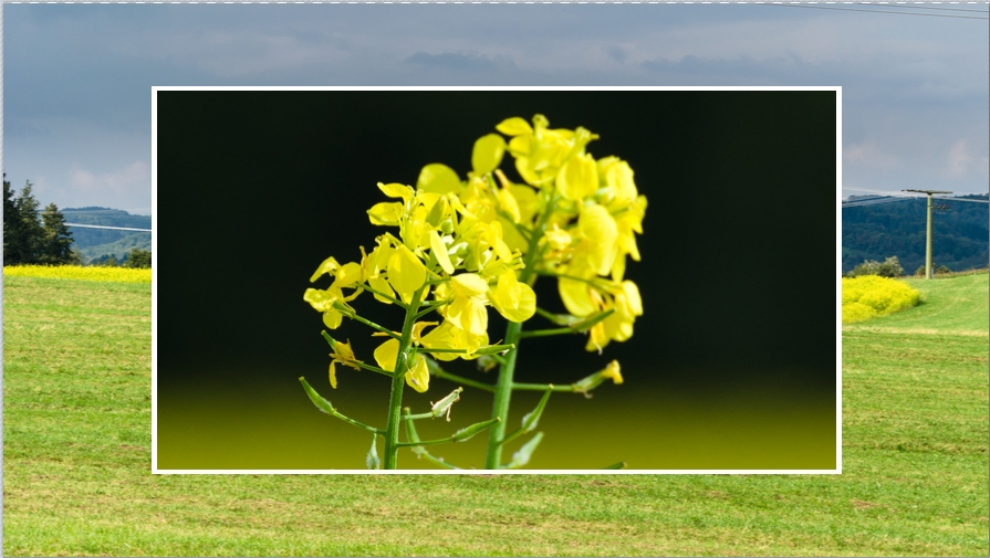

und dann wird hineingezoomt:
Hineinggezoomt ins Bild
Du kannst der Collage auch eine Einblendung verpassen, die sich dann auf den gesamten Inhalt auswirkt.
Alberto
