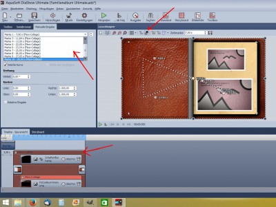

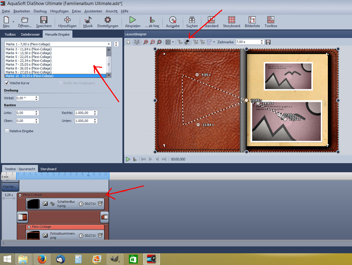

Hallo EWM
Die Pfade findest Du im Kameramodus der ersten (der übergeordneten) Flexi Colage
VGr. Roland
VGr. Roland
VGr. Roland
Re: Photo Album
Hallo Roland
vielen Dank
Diesen Pfad habe ich gefunden, aber in der zweiten collage zoomt die Kamera ins Bild und die Seite mit drei Bildern erscheint als eine Seite.
Wenn ich das erstelle blättert jedes Bild einzeln und nicht als ein Blatt. Wo finde ich diese Einstellung ?
Gruß Werner
vielen Dank
Gruß Werner
- Giga-Poster
- Beiträge: 627
Re: Photo Album
Hallo EWM
Es gibt keine anderen Pfade, die sind alle in der Grund Flexi Collage vorhanden. Am besten Du nimmst alle Pfade raus und stellst Dir neue rein, dann siehst Du wie das geht. Das "Buch umblättern" für die 1. Unter Flexi übernimmt die Grund Flexi und für 2.,3.,4. und 5. die Unter Flexis selber. Die Bilder stehen auf Einblendung "Keine", sind untereinander angeordnet und kommen somit alle auf einmal mit dem Blättern der Flexi ins Bild. Das die Bilder alle mit einmal ins Bild kommen und noch einzeln gezoomt und gedreht werden können haben wir der Flexi Collage zu verdanken (Vielen Dank AS). Also alle Pfade und Einblendungen mit den Flexis erstellen, dann blättern Deine Bilder auch nicht mehr einzeln.
VGr. Roland
VGr. Roland
Zuletzt geändert von Roland Horn am Mo Okt 27, 2014 10:56, insgesamt 1-mal geändert.
VGr. Roland

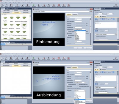

ich hätte noch eine Zusatzfrage
Wenn ich Bilder einblende habe ich unter Eigenschaften sowohl bei Einblendung als auch Ausblendung die Mödlichkeit der Anpassung.
Wenn ich auf Text gehe habe ich nur noch die Möglichkeit die Einblendung anzupassen ?
Gruß Werner
Gruß Werner
- Beiträge: 3966
Re: Photo Album
Beim Text wird die Art der gesamten Animation beeinflusst.EWM hat geschrieben:Wenn ich auf Text gehe habe ich nur noch die Möglichkeit die Einblendung anzupassen ?
Beim Klicken auf den "Bearbeiten"-Button rechts von der
"Animations"-DropdDown-Box können Sie ebenfalls Einblendung
und Ausblendung separat bearbeiten.
Bitte lesen Sie dazu auch das Kapitel "Ein Bild beschriften" in der Hilfe.
Re: Photo Album
Vielen Dank für die Antwort
Die Einstellung "Bearbeiten" habe ich bereits benützt. Jadoch habe ich in dem Fenster nur eine Grund auswahl von vier Varianten.
Gehe ich auf die Zeile ganz oben, kann ich zwar Ein- und Ausblendung anwählen, aber die Einstellung wird nicht übernommen, zumindest nicht
für Ein- und Ausblendung getrennt?
Gruß Werner
Gruß Werner
- Giga-Poster
- Beiträge: 627
Re: Photo Album
Hallo EWM
Solange Du bei Ein-und Ausblenden Zoomen anklickst siehst Du schon in der Vorschau den Unterschied. Das kannst Du dann alles noch bearbeiten wie du willst. Wenn du dann ok drückst muß es gehen, bei mir geht es doch auch. Beim Einblenden hast Du noch die ganze Palette in der Toolbox zur Auswahl. Und noch etwas, bei eigener Ein- und Ausblendung mußt Du den Pfad rausnehmen, sonst sieht es nicht so aus wie Du willst.
VGr. Roland
VGr. Roland
VGr. Roland
Re: Photo Album
Hallo Roland
habe ich verstanden,
aber
wenn ich z.B: beim Einblenden "vom Winde verweht " (?) einstelle und möchte dann Ausblenden mit abwärtsrollen, dann übernimmt Einblenden auch " vom Winde verweht.
Werner
aber
Werner
Re: Photo Album
Hallo Roland
sorry war Fehler von mir
ich meinte natürlich
dann übernimmt Einblenden auch " vabwärtsrollen"
die zweite Auswahl überschreibt die erste ??
- Giga-Poster
- Beiträge: 627
Re: Photo Album
Hallo EWM
Nein Werner, so geht das nicht. Du kannst eine Einblendungsvorlage aus der Toolbox nehmen aber die Ausblendung nur mit Zoomer, den kannst Du dann aber noch mit Bewegung, Rotationszahl, Startposition, Schriftbreite und -höhe, Zeichen gleichzeitig usw. bearbeiten. Nimmst Du für Ausblenden eine Vorlage wird sie sofort von der Einblendung übernommen und die Ausblendung steht wieder auf Aprupt ausblenden. Es gibt keine Vorlagen für Ausblenden, oder Du nimmst Zufällig dann hast Du keine Arbeit und sieht nicht schlecht aus.
VGr. Roland
VGr. Roland
VGr. Roland
