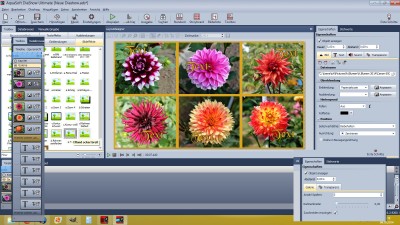

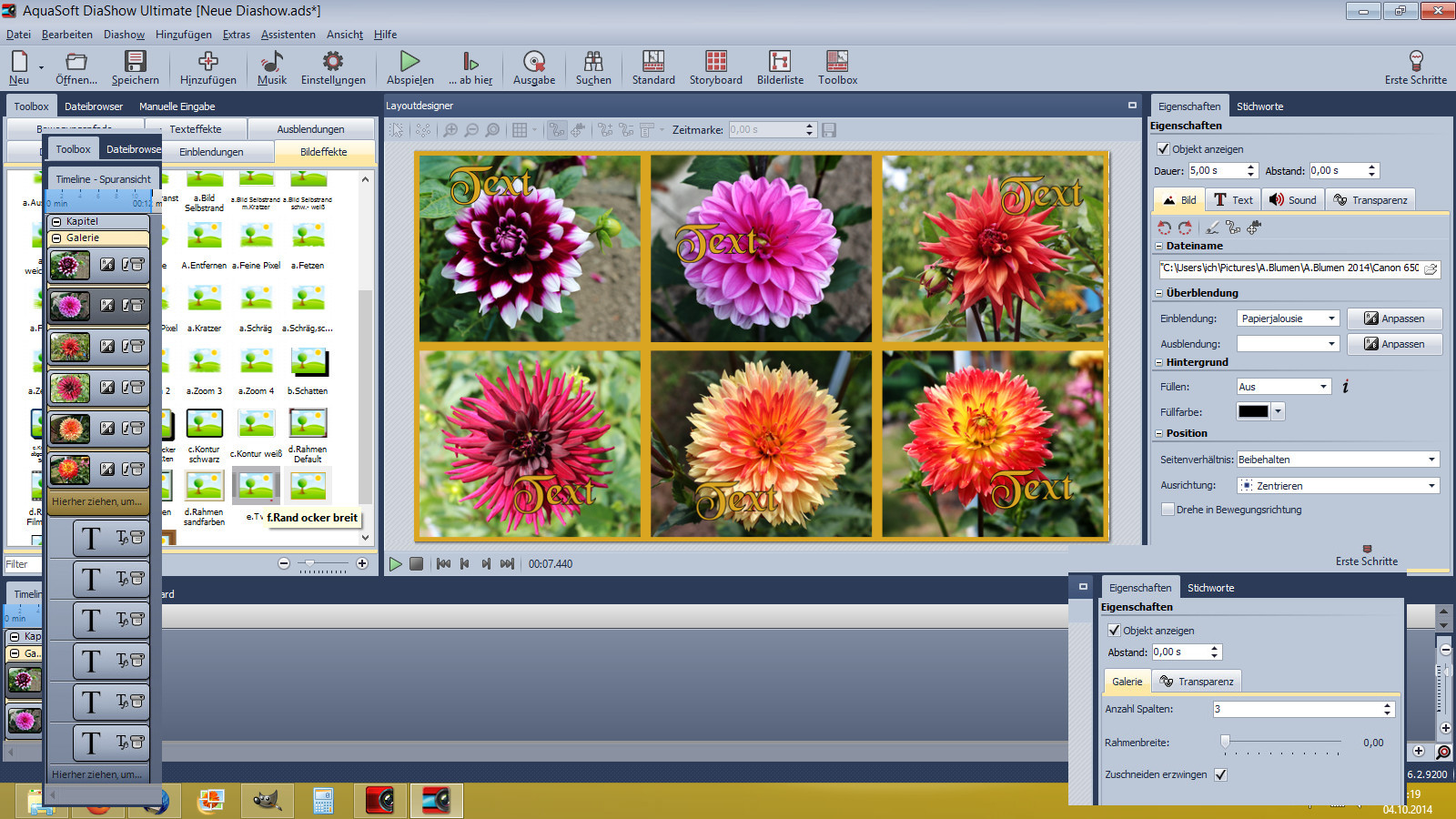

Ist es das was Du möchtest? dabei ist wichtig, daß Du die Textobjekte in ein Kapitel gibst (nicht in die Galerie), die Rahmenbreite der Galerie auf 0 stellst und bei Bildeffekte Rand nimmst. In der 9 ist es etwas besser, weil dort (bei der Galerie) die 6 Bilder im Layoutdesigner sichtbar sind. In der 8 mußt Du die Schrift blind einsetzen und nacharbeiten.
VGr. Roland
VGr. Roland

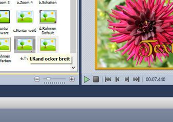

Bei mir sind nur 4 Bildeffekte und die sind fest vorgegeben. Ich kann also weder Randfarbe wie bei Dir "Ocker breit" noch Randbreite eingeben. :?:

Der Bildeffekt ist ein "eigener Bildeffekt". Du mußt ein Bild nehmen und unter Bild bearbeiten, Effekte dann Rand und schon kannst Du Deinen Rand gestalten so breit und farbig wie du willst, dann speichern (Nahmen geben) und schon erscheint er als "eigener Bildeffekt" in der Toolbox. Wenn Du es aber ganz genau machen willst also, daß der Rand (in der Galerie) außen und innen gleich breit ist, mußt Du 6 eigene Ränder erstellen, außen doppelt so breit wie innen.
