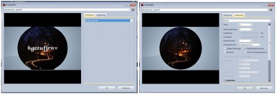

bei der Aufblendung kann man für den Text eines Bildes im Feld Animation "mit Bild einblenden" angeben. In diesem Fall wird der Text bei der Einblendung des Bildes (z.B. Kugel) mit diesem gemeinsam eingeblendet. Leider scheint es die entsprechende Animation "mit Bild ausblenden" bei Ausblendung nicht zu geben.
Falls ich nicht etwas übersehen habe, und es diese Textanimation "mit Bild ausblenden" wirklich nicht gibt, sehe ich keine Möglichkeit, wie man den Text entsprechender der Bildausblendung verschwinden lassen kann.

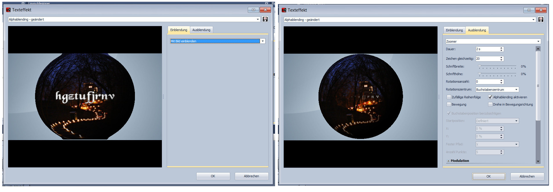

Also bei mir gibt es die Ein-und Ausblendung für ein Bild mit Text in der 9 genauso wie in der 8. Es gibt zwar nicht "mit Bild Ausblenden" (die gab es in der 8 auch nicht) aber die Ausblendung "Auszoomen" gibt es auch in der 9. Mit der richtigen Einstellung geht das auch ganz ordentlich

Was man bei einem extra Text mit Ausblenden machen kann, kann man auch gleich beim Text eines Bildes mit Ausblenden machen.
Einfach beim Text auf 'Bearbeiten' neben der Animation klicken und dann in der Dialogbox oben rechts auf 'Ausblenden'.
