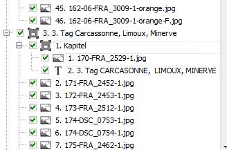

und erst dann in die DS mit einer Struktur, z.B. pro Tag, einfügen, s. Anhang!

- Dateianhänge
- Struktur1.JPG (28.52 KiB) 5365 mal betrachtet
