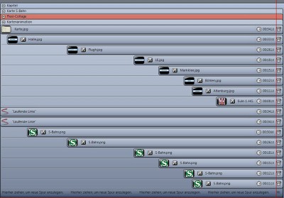

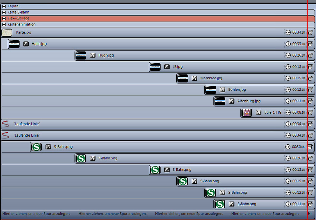

Vielleicht ist dein Problem mit dem Hinweis von Aquaschreck ja schon behoben.
Ich selbst weise die Kamerafahrt einer Flexi-Colage zu, in der sich die Kartenanimation (oder auch nur eine Karte) befindet.
Probleme gab es da noch nie.
Gruß Werni
siehe auch hier: https://www.youtube.com/watch?v=Ce5Boq5xKr4
