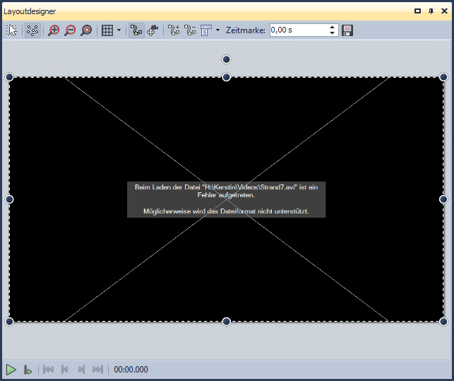

Hier seh ich jedoch nur "Beim Laden der Datei "xyz" ist ein Fehler aufgetreten Möglicherweise wird das Dateiformat nicht unterstützt."

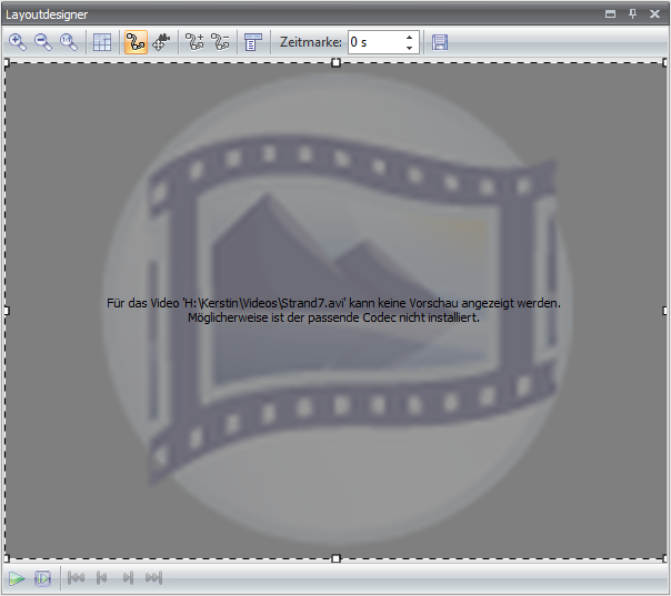

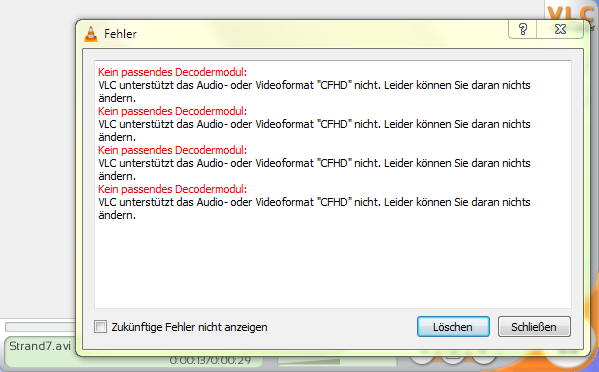

Das Problem besteht darin, dass das Video Teilvideos enthält, die mit dem
CineForm-Codec codiert sind, der spezifisch für die GoPro Kamera ist und der
durch das GoPro Studio installiert wird.
Ich habe ein paar Screenshots angehängt, die verdeutlichen, was auf einem
System passiert, auf dem dieser Codec nicht existiert:
Strand7.avi in Media Player
Strand7.avi in VLC Player
Strand7.avi in DS 7 Blue Net
Strand7.avi in DS 8 Ultimate
