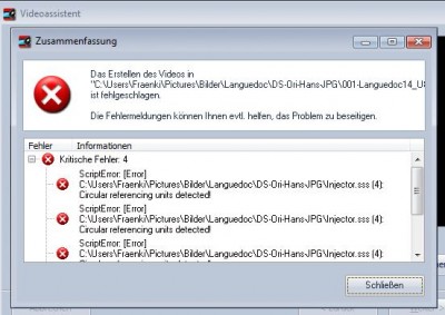

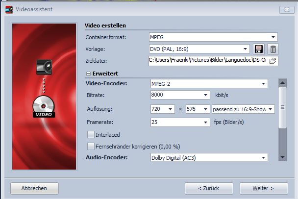

die Prüfung der DS war ohne Fehler, s. a. Anhang,
sie läuft auch am Monitor einwandfrei!
die Einstellung zum PAL-Video ist aus dem Anhang zu sehen!
beim Erzeugen einer MPEG-Datei über den Videoassistenten
kommen 4 kritische Fehlermeldungen, siehe Anhang!
Wo/was ist der eigentliche Fehler?
AS bitte um Info!
Gruß, Hans F.

Re: Fehler beim Erzeugen einer MPG im Videoassistent
ich hatte ein Beispiel aus einer DS, die mit 7.7.12 erstellt wurde und
in die 8.5.02 übernommen habe, kopiert und in die 8.5.10 eingefügt;
da zeigte eine Datei TrWhite.png auf einen alten Pfad, siehe:
"C:\Program Files (x86)\AquaSoft\DiaShow 7 Blue Net\Presets\Toolbox\Standard\TrWhite.png"
Das kam 4x vor und nachdem ich diese Datei aus dem alten Verzeichnis kopiert habe und
im Ordner, wo alle anderen Bilder zur DS abgelegt sind, eingefügt habe und dann in der DS
4x getauscht habe. kam obiger Fehler nicht mehr.
Allerdings kam ein Fehlerreport beim Beenden der DS, der an "bugreports@aquasoft.de"
weitergeleitet wurde.
Die DS hat sich dann selbst gerettet mit dem Abspeichern unter:
001-Languedoc-1_Wiederhergestellt_von_30.07.2014 12_57_51.ads
Jetzt grübeln Sie mal, liebe AS!
Ergebnis: Darauf hin funktionierte die MPEG-Ausgabe wieder!
Irgendwie ist mir das schleierhaft?
So richtig abwärts-kompatibel ist die ganze Schooße doch nicht!?
Ich glaube, ich lasse die 7er-DS in Ruhe, weil immer wieder bei den Übernahmen
noch Restfehler enthalten sind! Kladdi kann ein Lied davon singen!
Gruß, fra94

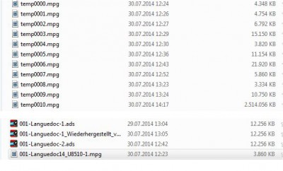

weitere Überraschung!
Nachdem die MPEG-Erzeugung flott lief und erfolgreich,
war das Ergebnis im Zielordner bezüglich der erzeugten Dateien
mehr als verwunderlich, siehe Anhang!
zur Info:
Datei 001-Languedoc14_U8510-1.mpg war die eingestellte
Zeildatei, die auch abgespeichert wurde, allerding sehr klein mit 3,8MB
und nur ein beliebiger kleiner Ausschnitt;
zusätzlich sind 11 temp's erzeugt worden, wobei die Letzte das Gesamt-Video
ist; alle vorherigen sind irgendwie Zwischenergebnisse, siehe Zeiten!
Was ist da passiert?
Irgendwie fühle ich mich als Testkaninchen von AS?
Grübel, grübel..., da bin ich neugierig, was AS sagt?
Hans F.
