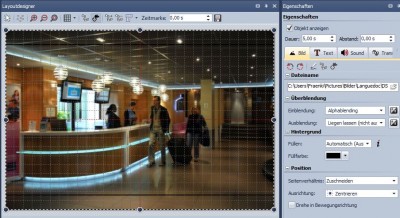

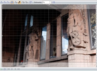

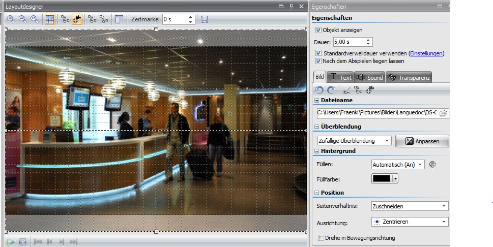

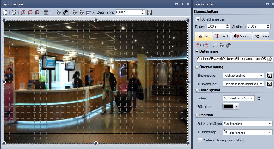

beim Einpassen oder Zuschneiden von 3:2-Bilder in 16:9 im
Layoutdesigner ist die Darstellung des oberen und unteren Rahmens,
der abgeschnitten wird, in der 8er-Version wesentlich unübersichtlicher,
als es in der 7.7.12 war.
Die obere und untere schwarze Linie in der 8.5.08 ist gerade bei dunklen
Bildern fast nicht mehr zu sehen!
Da ist/war die Eingrauung in der 7.7.12 komfortabler!
Ev. wäre eine (auto.) Änderung der Linien hilfreich.
Gruß, Hans F.

Re: Zuschneiden von 3:2 in 16:9
Hallo Hans,
auch bei der V8 ist doch der Hintergrund bei der Wahl des Ausschnitts grau schraffiert. Auf Deinen Screenshots ist das nicht genau zu sehen, was Du meinst.

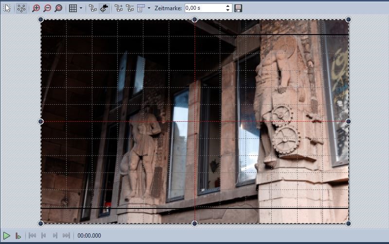

Hallo fra94!
So ist es. In dunklen Bereichen ist der fette Balken,der in der DS Ultimate den 16:9 Ausschnitt im 3:2 Bild anzeigt, nicht so gut zu erkennen, wie das durch die Eingraung bei der DS 7 geschieht.
Oh ja, in keiners Bild ist besser zu sehen, was gemeint ist. Das war in der 7 besser.
